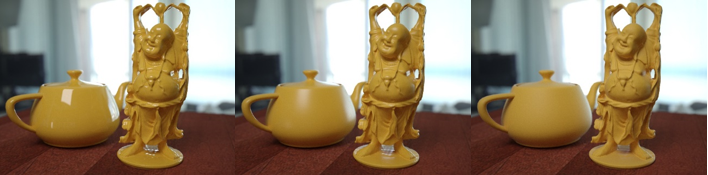

금속성이 0.0이면 색상이 지정된 기본 레이어와 해당 레이어 위에 일반적으로 흰색 반사가 표시됩니다. 거칠기가 클수록 라이트 에너지가 넓게 퍼지기 때문에 반사 강도가 얼마나 더 약하게 감지되는지 확인합니다.
금속성이 0.0이고 거칠기가 각각 0.0, 0.3, 0.6입니다.

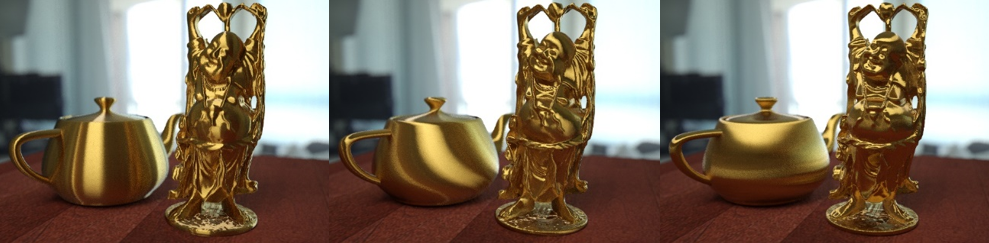

금속성이 1.0이면 색상이 지정된 반사만 표시되고 기본 레이어는 표시되지 않습니다. 반사 색상은 기본 색상 및 기본 가중치를 기반으로 나타나지만 모서리에서는 반사 색상(일반적으로 흰색)을 기반으로 나타납니다.
금속성이 1.0이고 거칠기가 각각 0.0, 0.3, 0.6입니다.

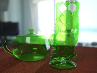

깊이 매개변수를 사용하면 재질로 흡수할 수 있습니다. 깊이가 0.0이면 기존 컴퓨터 그래픽 모델 투명도가 사용되며 이 경우 라이트는 표면에서 색이 지정되고 매체 내부로 이동할 때 영향을 받지 않습니다. 따라서 오브젝트 두께의 영향을 받지 않습니다.
깊이가 0.0입니다.

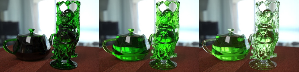

그러나 깊이가 0.0이 아니면 라이트는 지정된 깊이에서 지정된 색상을 갖는 방식으로 매체의 흡수에 의해 영향을 받습니다.
깊이가 각각 0.1cm, 1.0cm, 5.0cm입니다.

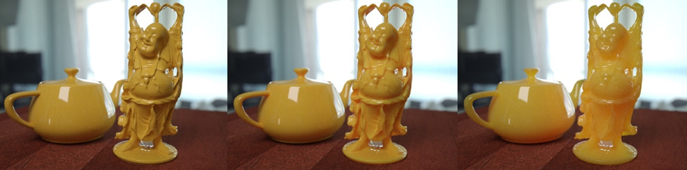

이 매개변수는 오브젝트 내의 라이트 분산을 모델링합니다. 오브젝트를 투명하게 하는 투명도와는 달리, 하위 표면 분산은 의미 있는 방법으로 실제 투명해지지 않고도 재질 내의 라이트를 전송하려고 합니다. 라이트가 주변에 바운스되고 다른 파장이 다르게 흡수되어 라이트가 재질에서 더 멀리 이동할 때 색상이 지정되도록 수 있습니다.
하위 표면 분산
SSS(하위 표면 분산) 매개변수는 분산 음영 처리로 해당 에너지를 공유하여 해당 가중치를 늘리면 일반 분산 음영 처리에서 SSS 음영 처리로 페이드됩니다. SSS 색상은 표면의 색상이며, 기본적으로 전체 SSS의 색 지정 효과입니다.
SSS 가중치가 각각 0.0, 0.5, 1.0입니다.

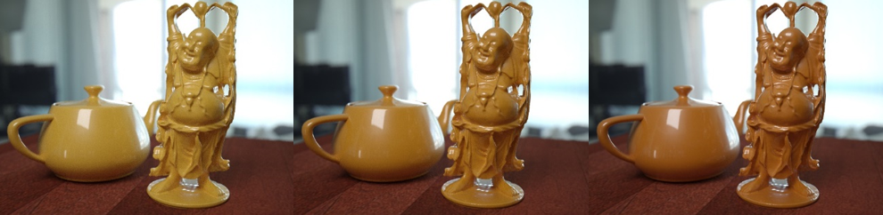

깊이 매개변수는 라이트가 오브젝트에 얼마나 깊게 침투하는지를 정의합니다. 배율은 텍스처 매핑될 수 있는 깊이에 대한 순수 선형 배율이며, 오브젝트에서 변경할 수 있습니다. 깊이가 0.0이면 음영 처리는 순수 분산 음영 처리와 실질적으로 동일합니다. 깊이 값이 클수록 라이트가 오브젝트에 더 많이 침투합니다.
SSS 깊이가 각각 0.0, 0.1, 1.0입니다.

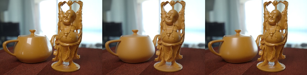

실제로 재질이 코팅되면 코팅 내부에 특정 내부 반사 양이 있습니다. 이렇게 하면 빛이 표면에서 여러 번 반사된 후 빠져나가면서 재질의 색상이 강화되는 효과를 얻을 수 있습니다. 광택 목재가 이러한 예입니다. 기본 색상에 영향 매개변수를 사용하여 이 효과를 얻을 수 있습니다.
기본 색상에 영향이 각각 0.0, 0.5, 1.0입니다.

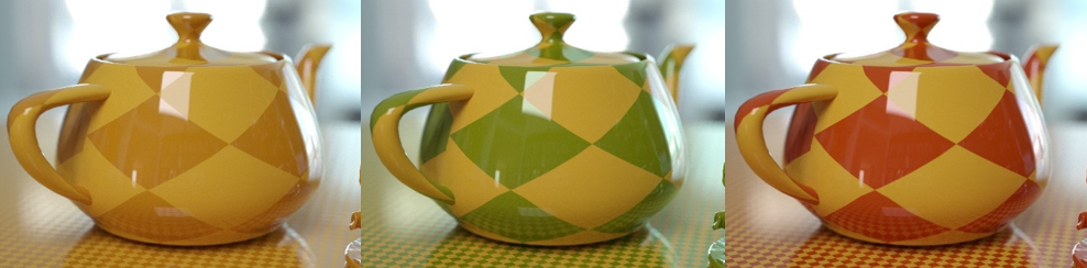

코팅 자체가 유색일 수도 있습니다. 코팅 레이어의 투명도 색상입니다. 다음 예에서는 다이아몬드 모양의 맵을 코팅 가중치에 적용하고 다른 코팅 색상을 사용했습니다.
코팅 색상이 각각 흰색, 녹색 및 빨간색입니다.
왼쪽의 예에서 코팅은 기본 색상에 영향 매개변수의 어둡게 효과에 의해서만 변경되는 반면 오른쪽 예에서는 코팅 색상 자체를 통해 표시되기 때문에 더 큰 영향을 받습니다. 반투명 페인트 또는 락카 레이어에서 오브젝트 페인팅과 유사합니다.

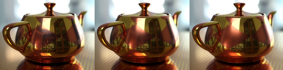

또한 코팅에는 기본 거칠기에 영향 매개변수가 있습니다. 이렇게 하면 맨 위 레이어에 나타나는 블러링 효과를 시뮬레이션하여 코팅의 거칠기가 기본 레이어의 거칠기에 영향을 받습니다.
다음 예에서는 빨간색으로 착색된 코팅이 금속성을 1.0으로 설정한 기본 색상 맨 위에 사용되었습니다.
거칠기에 대한 영향이 각각 0.0, 0.5, 1.0입니다.
왼쪽 예에서는 빨간색으로 코팅된 금속이 영향을 받지 않는 반면 오른쪽 예에서는 블러된 모양을 생성합니다.

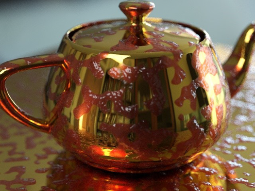

또한 코팅 매개변수는 별도의 범프 맵을 갖습니다. 이를 통해 코팅 레이어를 사용하여 잼의 황동 주전자와 같은 몇몇 흥미로운 효과를 생성할 수 있습니다.
