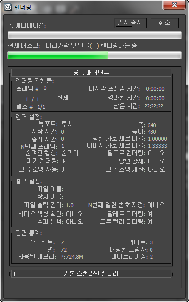

렌더링 작업 상태를 표시합니다.
렌더를 클릭하면 렌더링 진행 대화상자에 사용 중인 매개변수와 진행률 표시줄이 표시됩니다. 선택한 렌더러에 따라 대화상자에서 다른 기능 버튼을 지원합니다.
예를 들어 스캔라인 렌더러의 경우 취소 버튼 왼쪽에 일시 중지 버튼이 있습니다. 일시 중지를 클릭하면 렌더링이 일시 중지되고 버튼의 레이블이 계속으로 바뀝니다. 계속을 클릭하면 렌더링이 계속 진행됩니다.
Art 렌더러의 경우 현재 프레임 렌더링을 중지하고 현재 처리를 저장하고 다음 프레임으로 이동하는 중지 버튼도 있습니다. 하지만 Arnold 렌더러의 경우 취소 버튼만 있습니다.
