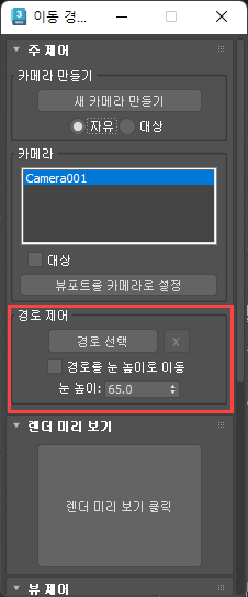

경로를 따라 카메라 애니메이션
이동 경로 길잡이를 사용하여 따라갈 카메라의 경로를 만들 수 있습니다.

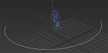

- 카메라를 장면에 추가합니다. (만들기 > 카메라 > 프리 카메라)
- 스플라인 모양 또는 NURBS 곡선(만들기 > 모양 > 호)을 사용하여 장면에 경로를 만듭니다.
주:
- 텍스트 및 단면은 카메라 경로를 만드는 데 권장되는 모양이 아닙니다.
- 스플라인 모양 만들기 방법을 모서리 대신 스무딩 또는 베지어로 설정하여 카메라 이동을 더 부드럽게 만듭니다.

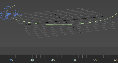

- 이동 경로 길잡이를 엽니다. 기본 메뉴: 애니메이션 메뉴 > 이동 경로 길잡이 > 고급 제어 롤아웃 (대체 메뉴: 애니메이션 메뉴 > 도구(애니메이션 세트) > 이동 경로 길잡이 > 고급 제어 롤아웃) 경로 제어 그룹에서 경로 선택을 클릭한 후 만든 경로를 클릭합니다. 만든 경로로 카메라가 스냅됩니다.
- 카메라를 회전하여 원하는 방향을 향하도록 합니다.
- 재생 버튼을 클릭하거나 시간 슬라이더를 스크럽하여 카메라가 경로를 따라 이동하는 것을 확인합니다.
