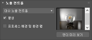

사용할 노출 컨트롤을 선택하고 미리 보기를 제공합니다.
- 드롭다운 리스트
- 사용할 노출 컨트롤을 선택합니다.
주: 색상 관리에 OCIO 기반 모드를 사용하는 경우 뷰 변환에서 톤 맵을 제공합니다. <노출 컨트롤 없음>을 사용하거나 전역 노출 수준을 조정해야 하는 경우 대신 선형 노출 컨트롤을 사용하고 노출 값 또는 물리적 배율을 조정할 수 있습니다. 다른 옵션은 뷰 변환 후 두 번째 톤 맵이 적용되므로 잘못된 결과를 제공합니다.
- 활성(Active)
- 설정하면 렌더링에서 노출 컨트롤을 사용합니다. 끄면 노출 컨트롤을 사용하지 않습니다. 기본적으로 설정되어 있습니다.
- 프로세스 배경 및 환경 맵
- 설정하면 장면 배경 및 환경 맵은 노출 컨트롤에 따라 설정됩니다. 끄면 무시됩니다. 기본적으로 해제되어 있습니다.
- 미리 보기 썸네일
- 썸네일은 활성 노출 컨트롤이 적용된 렌더링 장면의 미리 보기를 표시합니다. 미리 보기가 렌더링되면 노출 컨트롤 설정을 변경할 때마다 대화식으로 업데이트됩니다.
감마 보정이 활성화되어 있으면 3ds Max에서 이 미리 보기 축소판에 보정을 적용합니다.
주: 색상 관리에 OCIO 기반 모드를 사용하는 경우 축소판이 뷰 및 표시 변환을 적용하지 않기 때문에 오해의 소지가 있습니다.
- 렌더 미리 보기
- 미리 보기 썸네일을 렌더링하려면 클릭합니다.
