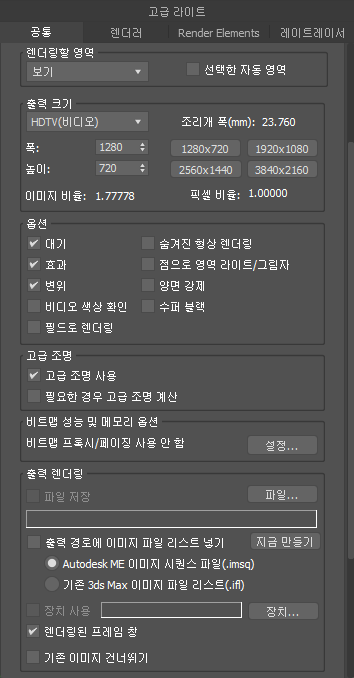

공통 매개변수 롤아웃(렌더 설정 대화상자)
공통 매개변수 롤아웃은 모든 렌더러에 공통된 매개변수를 설정합니다.

출력 크기 그룹
사전 정의된 크기 중 하나를 선택하거나 폭 및 높이 필드에 다른 크기(픽셀 단위)를 입력합니다. 이러한 컨트롤은 이미지의 해상도 및 가로 세로 비율에 영향을 줍니다.

옵션 그룹
대기

고급 조명 그룹
고급 조명 사용

비트맵 성능 및 메모리 옵션 그룹
3ds Max에서 렌더링에 전체 해상도 맵을 사용할지 비트맵 프록시를 사용할지를 표시합니다. 이 설정을 변경하려면 설정 버튼을 클릭합니다.

출력 렌더링 그룹
파일 저장
설정하면 렌더링할 때 3ds Max에서 렌더링된 이미지나 애니메이션을 디스크에 저장합니다. 파일 버튼을 사용하여 출력 파일을 지정해야만 파일 저장을 사용할 수 있습니다.
파일
출력 파일 이름, 형식 및 위치를 지정할 수 있는 출력 파일 렌더링 대화상자를 엽니다.
