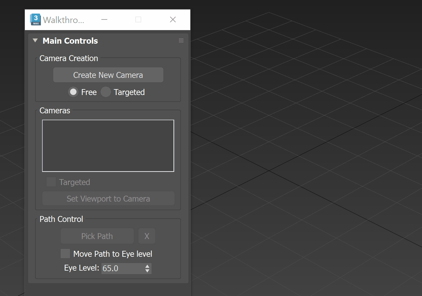

카메라 이동 경로를 작성합니다.
  1. 애니메이션 메뉴에서 이동 경로 길잡이를 선택합니다.
    이동 경로 길잡이 플로터가 표시됩니다.
  2. 주 제어 롤아웃에서 새 카메라 만들기 버튼을 클릭합니다.
    3ds Max에서 Walkthrough_Cam01이라는 프리 카메라를 만들고 뷰포트에 새로운 카메라를 표시합니다. 이 카메라는 카메라 리스트에도 이름으로 나열됩니다.
    새 카메라 만들기를 클릭합니다.
    뷰포트에 카메라가 표시되지 않으면 축소하여 봅니다.
    추가 롤아웃도 플로터에 표시됩니다.
    주: 수정 패널에서 카메라의 이름을 바꿀 수 있습니다.
