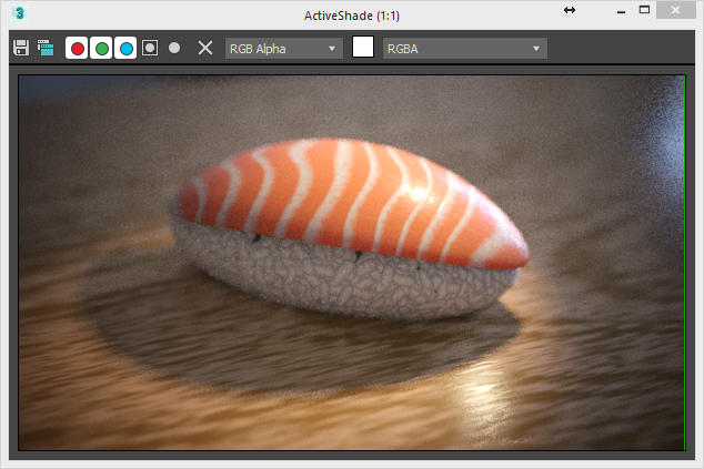

해당 부동 창에 ActiveShade 렌더링을 표시하려면 주 도구 모음의 렌더 플라이아웃에서 ActiveShade 명령을 선택합니다.
ActiveShade 플로터는 동일한 컨트롤의 하위 세트가 있는 렌더링된 프레임 창과 유사합니다.
한 번에 ActiveShade 창 하나만 열 수 있습니다. 새 ActiveShade 창 또는 뷰포트를 표시하면 기존 인스턴스가 닫히거나 복원됩니다.
