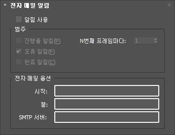

이메일 알림 롤아웃
이 롤아웃을 사용하면 렌더링 작업에서 네트워크 렌더링에서처럼 이메일 알림을 보내도록 할 수 있습니다. 이러한 알림은 애니메이션과 같은 긴 렌더링을 실행하는 동안 렌더링을 수행하는 시스템 주변에서 시간을 보내고 싶지 않은 경우에 유용할 수 있습니다.
알림 사용
설정하면 렌더러에서 특정 이벤트가 발생하는 경우 이메일 알림을 보냅니다. 기본적으로 해제되어 있습니다.
범주 그룹
진행률 알림
렌더링 진행률을 표시하는 이메일을 보냅니다. N번째 프레임마다에 지정한 프레임 수의 렌더링이 완료될 때마다 이메일을 보냅니다. 기본적으로 해제되어 있습니다.
  • 매 N번째 진행률 알림에서 사용하는 프레임 수입니다. 기본값은 1입니다.
    팁: 진행률 알림을 설정하는 경우에는 대부분 이 값을 기본값보다 크게 설정해야 합니다.
오류 알림
렌더링 완료를 방해하는 동작이 발생하는 경우에만 이메일 알림을 보냅니다. 기본적으로 설정되어 있습니다.
완료 알림
렌더링 작업이 완료되면 이메일 알림을 보냅니다. 기본적으로 해제되어 있습니다.
이메일 옵션 그룹
시작
렌더링 작업을 시작한 사람의 이메일 주소를 입력합니다.
렌더링 상태를 알고 있어야 하는 사람의 이메일 주소를 입력합니다.
SMTP 서버
메일 서버로 사용하는 시스템의 숫자 IP 주소를 입력합니다.
