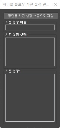

파티클 흐름 사전 설정 관리자 대화상자
사전 설정 관리자를 사용하여 장면을 사전 설정으로 저장하면 파티클 뷰의 사전 설정 흐름을 통해 나중에 검색할 수 있습니다.
장면의 모든 오브젝트는 파티클 흐름에 포함되어 있는지 여부에 관계없이 사전 설정의 일부로 저장됩니다. 이렇게 하면 파티클 흐름 참조 오브젝트가 사전 설정에 포함됩니다.
새 사전 설정을 저장하려면 사전 설정 이름과 사전 설정 설명을 입력한 다음 장면을 사전 설정 흐름으로 저장을 클릭합니다.
주: 이 대화상자에는 사용자 정의 사전 설정만 나열됩니다. 시스템 기본 사전 설정은 더 이상 여기에 나열되지 않지만 사전 설정 흐름 선택 대화상자에서는 계속 사용할 수 있습니다.
사전 설정 이름
새 사전 설정의 식별 이름을 입력합니다.
사전 설정 설명
새 사전 설정에 대한 설명을 입력합니다.
사전 설정
시스템의 현재 사전 설정 리스트입니다. 설명을 보려면 사전 설정을 클릭합니다.
장면을 사전 설정 흐름으로 저장
현재 장면을 사전 설정으로 저장합니다. 사전 설정은 한 쌍의 파일로 저장됩니다. preset_name.txt에는 사전 설정에 대한 설명이 포함되고 preset_name.max 파일에는 장면 자체가 포함됩니다. 두 파일 모두 사용자 설정 디렉토리(일반적으로 C:\Users\<사용자 이름>\Autodesk\3ds Max <릴리즈>\User Settings\Particle Flow)에 저장됩니다. 사전 설정이 파일로 저장되기 때문에 파일을 조작하여 사전 설정을 교환하거나 수정할 수 있습니다.
