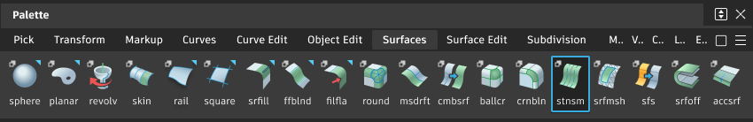

이 툴은 Surfaces 팔레트에서 액세스할 수 있습니다.

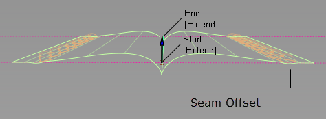

Seam Offset
이음매에서 스티치까지의 거리입니다.
Join 유형 이음매(상단 스티치가 없음)의 경우 스티치 서페이스는 이 간격띄우기 거리를 초과하여 확장되지 않습니다.

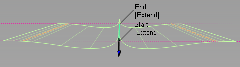

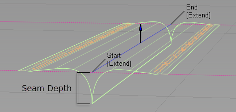

Seam Depth
서페이스 위 곡선에서 이음매까지의 거리입니다.

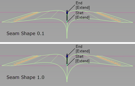

Seam Shape
이음매에서 이음매 서페이스의 쉐이프 또는 곡률입니다. 값이 작을수록 이음매가 촘촘해지고, 값이 클수록 이음매가 느슨해집니다.

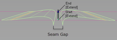

Seam Gap
이음매에서 서페이스 사이의 공간입니다.

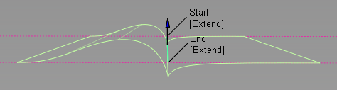

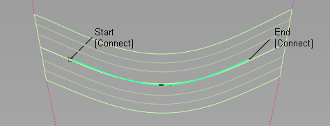

Start/End
이음매 서페이스의 모서리가 이것이 만들어진 서페이스의 모서리와 만나는 방식을 제어합니다.
  • Default – 이음매 서페이스의 끝 모서리가 서페이스 위 곡선에 수직으로 유지됩니다.
  • Extend – 이음매 서페이스 끝 모서리가 서페이스 위 곡선에 수직으로 유지되면서 서페이스 모서리에 도달하도록 연장됩니다.
  • Connect – 이음매 서페이스 끝 모서리가 서페이스 모서리와 정확하게 만납니다.
  • Edge Align - 툴이 이음매 서페이스 끝 모서리를 서페이스의 모서리에 맞게 정렬하려고 합니다.

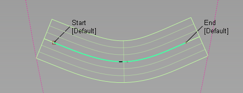

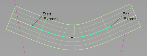

Modify Range
이 옵션을 선택하면 Start 및 End 슬라이더가 제어 창에 나타나고 화살표 조절기가 선택한 서페이스 위 곡선에 나타납니다. 이 화살표를 드래그하여 서페이스 위 곡선을 따라 이음매의 범위를 수정합니다.
Start/End
이 슬라이더를 사용하여 서페이스 위 곡선을 따라 이음매의 범위를 수정합니다. Start 값과 End 값을 각각 0.0과 1.0으로 설정하여 원래의 범위를 정의합니다.

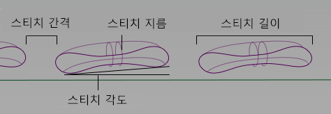

Stitches
Create Stitch
French 및 Baseball 이음매에만 해당됩니다. 이음매의 한쪽 또는 양쪽 면에 스티치를 생성합니다.
참고 : Seam Offset, Groove Size, Stitch Diameter 및 Stitch Length가 모두 관련이 있습니다. 예를 들어, Stitch Diameter를 늘리면 다른 세 가지 설정이 증가합니다.

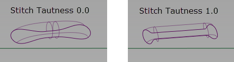

Stitch Tautness
단단히 당겨진 스티치를 나타내기 위해 형상의 쉐이프를 변경합니다. 팽팽함이 증가하면 스티치 프로파일이 더 평평하고 타원형이 됩니다.

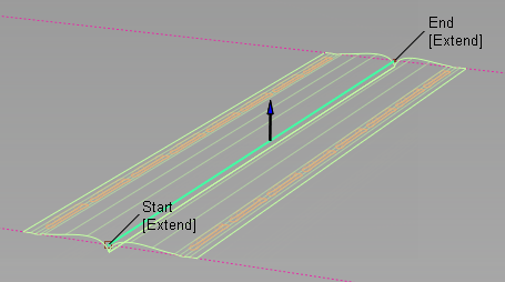

  1. 이 툴을 선택합니다.
  2. 이음매를 정의하는 서페이스 위 곡선을 선택하고 다음 중 하나를 수행합니다.
    • 선택한 서페이스 위 곡선 형상이 이음매를 만들기에 충분하면 Accept를 클릭합니다.
    • 서페이스 위 곡선이 서페이스의 모서리 근처에 있는 경우 기본 선택 항목에 인접 서페이스를 추가해야 할 수 있습니다. 이를 통해 툴에서 충분한 형상으로 이음매를 적절하게 생성할 수 있습니다. 이렇게 하려면 Add Primary를 클릭하고 서페이스를 선택한 다음 Accept를 클릭합니다.
  3. Stitch and Seam 제어 창에서 옵션을 설정하고 Build를 클릭합니다.
