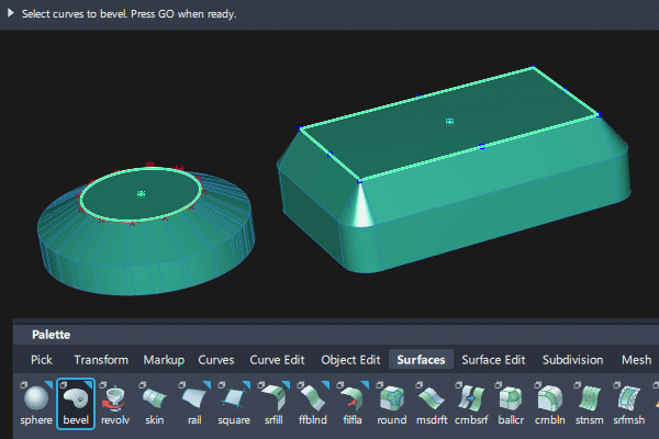

Bevel
기존 곡선 또는 서페이스 모서리 주위에 베벨 서페이스를 생성합니다. Bevel은 기존 툴입니다. Option Window 설정 또는 입력 곡선에 대한 구성 내역이 없습니다.
참고: Bevel 툴은 극도로 매개변수화된 서페이스를 생성할 수 있습니다. 더 나은 결과를 얻으려면 MSDraft 툴 및/또는 Section Type이 G0 Chamfer인 Surface Fillet을 사용합니다.

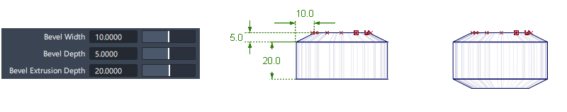

Bevel Width, Bevel Depth, Bevel Extrusion Depth
옵션 창에서 베벨 매개변수의 초기 값을 입력합니다.
이는 다음을 사용하여 첫 번째 Go 후(프록시 서페이스가 표시될 때) 대화식으로 변경할 수 있습니다.
  • 마우스 왼쪽 버튼 을 클릭한 채 드래그하여 베벨 폭을 변경합니다.
  • 마우스 가운데 버튼 을 클릭한 채 드래그하여 베벨 깊이를 변경합니다.
  • 마우스 오른쪽 버튼 을 클릭한 채 드래그하여 돌출 깊이를 변경합니다.
참고: 음수 베벨 깊이를 사용하여 베벨을 반전합니다. 음수 돌출 깊이를 사용하여 돌출 방향을 반전합니다.

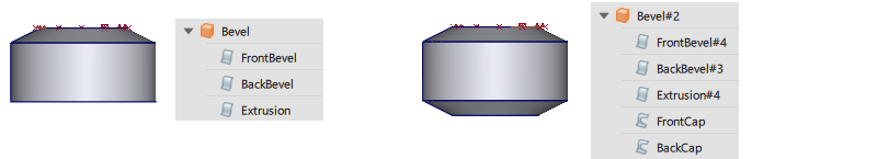

Bevel 툴은 다음과 같은 서페이스 그룹을 생성합니다.
