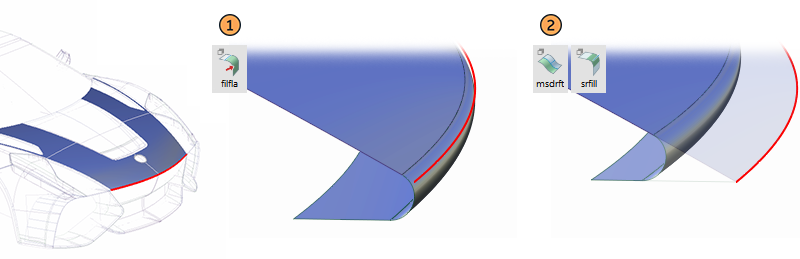

입력은 모서리, 서페이스 상의 곡선, 경계 모서리 또는 ISO 파라메트릭 선일 수 있습니다.
Fillet-Flange를 사용하면 필렛 서페이스가 먼저 생성되어 원래 둘레가 제조 요구 사항 내에서 유지됩니다. 그런 다음 필요한 경우 플랜지가 추가됩니다(아래 이미지 1).
이렇게 하면 모서리를 제어할 수 있어 플랜지를 먼저 작성하고 나중에 필렛을 만드는 방법(항상 원래의 모서리 둘레가 줄어듦)보다 더 나은 경우가 많습니다(아래의 이미지 2).

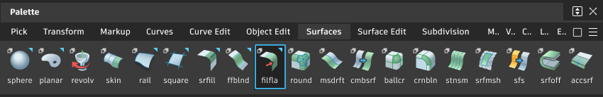

이 툴은 Surfaces 팔레트에서 액세스할 수 있습니다.

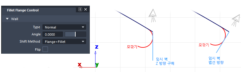

Type (Wall)
Draft 또는 Normal로 설정합니다.
  • Draft 모드에서는 Draft Vector Options 섹션이 나타나고 방향을 선택할 수 있습니다.
  • 법선은 서페이스에 90도로 작성됩니다.
벽은 선택한 뷰 방향에서 롤된 모서리 구성 요소가 원래 디자인 서페이스와 동일한 둘레를 갖도록 하는 데 사용됩니다.
벽은 실제 서페이스로 작성되지 않은 임시 구성 서페이스입니다. 벽 프록시는 툴 창 하단의 Control Options에서 Show Wall 설정을 사용하여 표시할 수 있습니다.

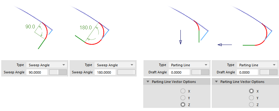

Type (Flange)
Sweep Angle 또는 Parting Line으로 설정합니다.
  • Sweep Angle - 모깎기 서페이스의 회전 각도를 정의합니다. 플랜지가 작성되면 필렛 끝에 접하는 시작점과 방향이 정의됩니다.
  • Parting Line - 모깎기의 끝 접선이 지정된 분할선 방향이 될 때까지 모깎기가 회전합니다. Parting Line Vector Options 섹션을 사용하여 당김 방향을 설정합니다.
참고: Wall Type이 Draft로 설정되고 Flange Type이 Parting Line으로 설정된 경우 벽과 플랜지에 사용할 당김 방향 두 개를 선택해야 합니다. 장면에서 벡터를 사용하는 경우 Shift 키를 누른 채 플랜지의 두 번째 벡터를 선택합니다. 프롬프트행에 필요한 워크플로우가 표시됩니다.
Sweep Angle/Draft Angle
각도를 제어할 수 있는 슬라이더를 제공합니다. 기본값은 Sweep의 경우 90도이고 Draft Angle의 경우 0도입니다. 각각의 각도는 가변적일 수 있습니다.

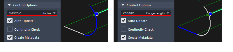

Variable
Flange Length, Flange Angle 또는 Radius를 대화식으로 수정할 수 있는 기능을 제공합니다. 세 매개변수 중 하나만 가변적일 수 있습니다. 예를 들어, 가변 길이 플랜지를 사용하여 가변 반지름 필렛을 생성할 수 없습니다.
In-Scene Manipulators를 사용하여 입력 모서리를 따라 변수 값을 설정합니다.

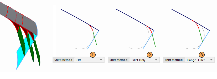

Shift Method
Shift Method는 벽 형상 내에 유지되는 형상 부분을 제어합니다.
필렛 플랜지 아래에 접히는 플랜지를 생성하는 플랜지 설정을 선택하면 Shift Method 설정에서 결과를 변경하지 않습니다.
플랜지가 튀어나온 경우 엔지니어링 요구사항을 충족하는 데 필요하다면 모깎기-플랜지 서페이스가 입력 서페이스를 따라 이동할 수 있습니다. 아래 내용을 참고하세요.
  1. Off - 작성된 서페이스에 구속조건이 적용되지 않습니다. 기본 모깎기 쉐이프는 항상 벽 내에 유지되지만 모깎기 스윕이 작은 경우 실제 모깎기 서페이스가 입력 모서리 뒤에 있을 수 있습니다.
  2. Fillet Only - (기본값) 모깎기 서페이스가 벽 덮개 내에 맞도록 조정됩니다.
  3. Flange + Fillet - 모깎기 및 플랜지 서페이스 모두 벽 덮개 내에 맞도록 조정됩니다.

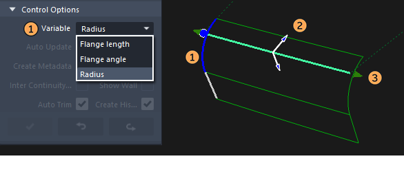

뷰포트 조절기
새 모깎기 플랜지 서페이스를 생성하거나 Object Edit > Query Edit을 사용하여 내역을 다시 활성화하면 다음 조절기가 나타납니다.
  1. Radius/Length/Angle - 매개변수 중 하나만 변경할 수 있으며 다른 두 개는 일관되게 유지됩니다. 변수 매개변수는 조절기에서 파란색으로 그려지며 Control Options의 Variable 설정을 사용하여 변경할 수 있습니다.
  2. Flip - 방향을 반전하려면 화살표를 클릭합니다.
  3. Extend - (자르기 작업을 수행하기 위해) 연장을 전환하려면 해당 끝부분에 나타나는 초록색 화살표를 클릭합니다. 연장 기능이 켜져 있으면 화살표가 연한 초록색으로 표시됩니다. 레일이 닫혀 있으면, 즉 끝점이 일치하면 연장이 유용하지 않으므로 화살표가 표시되지 않습니다.
