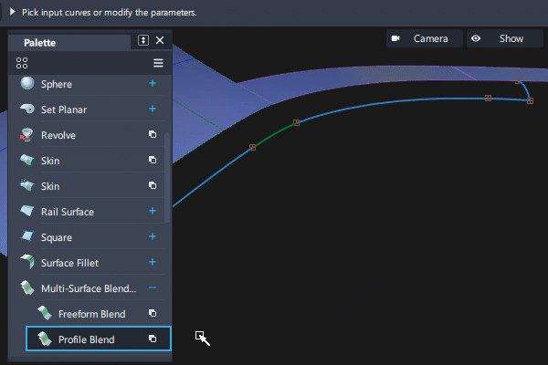

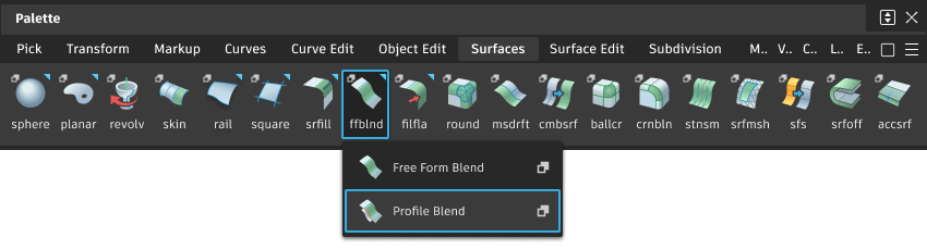

Profile Blend

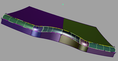

Profile Blend는 Freeform Blend와 동일한 방식으로 작동하지만, 프로파일 쉐이프를 정의하기 위해 곡선이 추가됩니다. 다음을 제외하고는 Rail 툴과 비슷한 작업을 수행합니다.
이 툴은 Surfaces 툴 팔레트에서 액세스할 수 있습니다.

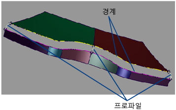

  2. 모든 서페이스 경계 곡선을 선택합니다.
    첫 번째 경계 세트는 초록색으로 강조 표시되고, 두 번째 경계 세트는 노란색으로 강조 표시됩니다.
    Accept 버튼을 클릭하거나 스페이스바를 바로 가기로 사용합니다.
    참고: 옵션 창에서 Chain Select를 켠 경우, 한 서페이스의 경계를 선택하면 해당 서페이스와 연속적으로 접하는 다른 모든 경계도 선택됩니다.
  3. 변이 서페이스를 정의할 모든 프로파일 곡선을 선택합니다.
    선택한 프로파일 곡선은 빨간색으로 강조 표시됩니다.
    프로파일 곡선 선택을 마치면 Update 버튼을 클릭합니다.
