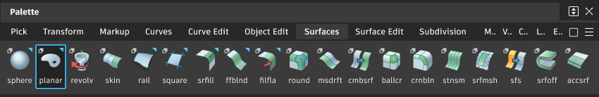

이 툴은 Surfaces 팔레트에서 액세스할 수 있습니다.

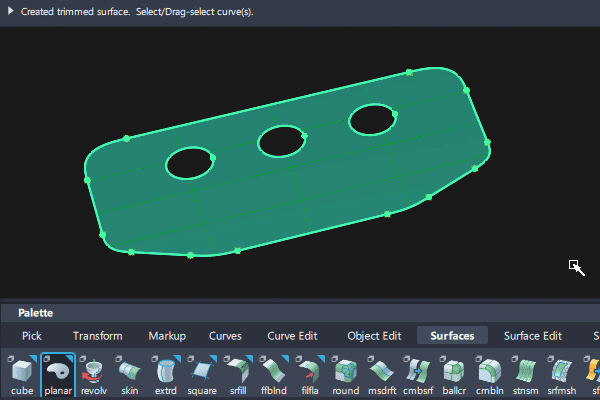

  1. Set Planar 툴()을 선택합니다.
  2. 개별 곡선을 선택하거나 해당 평면형 서페이스를 정의하는 모든 곡선 주위의 선택 상자를 드래그합니다.
  3. 모든 곡선이 선택되었는지 확인하고 Go를 클릭합니다.

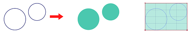

차수 1의 평평한 서페이스가 생성되고 선택한 곡선의 바깥쪽 경계를 따라 잘립니다.

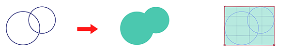

  • 다른 곡선과 교차하는 곡선은 하나로 통합됩니다.

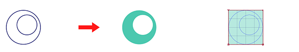

  • 다른 곡선으로 완전히 둘러싸인 곡선은 구멍이 됩니다.
  • 곡선이 서로 분리되어 있을 수 있습니다. 이 경우 여러 개의 개별 서페이스가 있는 것처럼 보이지만 실제로는 각 영역에 맞게 잘린 단일 서페이스가 됩니다.
