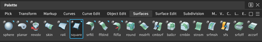

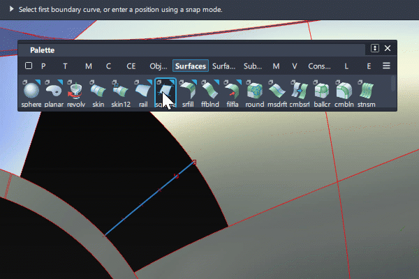

Surfaces 툴 팔레트에서 툴에 액세스할 수 있습니다.
Square 툴 사용 전

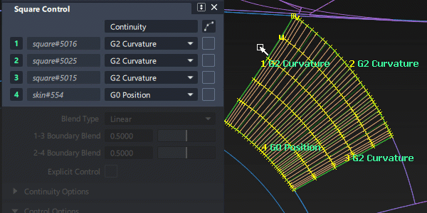

연속성
사각형의 경계에서 연속성을 얻으려면 다음을 수행하세요.
  • 인접한 두 경계는 또한 해당 경계와 동일한 수준의 연속성을 가져야 합니다. 그렇지 않은 경우 일반적으로 연속성이 실패하고 영향을 받는 구석에 아이소팜이 증가합니다.
  • Implied Tangent 설정이 중심선 경계에서 작동하려면 두 개의 인접한 곡선 또는 모서리도 임시 접선을 형성해야 합니다.
  • 곡선을 사용하여 경계 서페이스를 작성했고 해당 곡선이 보이는 경우, Square 입력을 선택할 때 곡선이 아닌 서페이스를 선택해야 합니다. 곡선에 대해서는 G0 연속성만 계산할 수 있습니다.

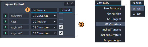

Continuity 표 및 Rebuild
Continuity 표에는 각 경계에 대해 하나의 행이 표시됩니다. 이 옵션을 사용하여 연속성 및 재작성 설정을 선택할 수 있습니다.
제목 팝업 메뉴를 사용하면 4개의 경계 모두에 대한 설정을 조정할 수 있습니다.
각 경계에 있는 팝업 메뉴와 확인란을 사용하면 개별적으로 조정할 수 있습니다.
Continuity
각 경계에 대해 원하는 연속성을 선택합니다. 각 연속성 옵션에 대한 자세한 내용은 서페이스 툴 일반 매개변수를 참조하세요.
참고: 경계에 자유 곡선을 사용하는 경우 (연속성을 계산할 서페이스가 없으므로) G1 Tangent, G2 Curvature 및 Tangent Angle를 선택하면 해당 모서리에 대해 모두 자유 설정이 생성됩니다.
Rebuild
Rebuild 옵션은 정확도를 Construction Tolerance 설정 이내로 유지하면서 스팬 수를 줄여 사각형 서페이스의 매개변수화를 개선할 수 있습니다.
재작성은 잘린 모서리에서 작성하거나 반대편에 있는 입력 모서리의 차수나 스팬이 다른 경우 도움이 될 수 있습니다.
팁: 재작성 켜기 또는 끄기의 효과는 예측하기 어려울 수 있으므로(경우에 따라 서페이스 매개변수화를 악화시킬 수 있음) 여러 가지 조합을 실험하여 최상의 결과를 찾으세요.

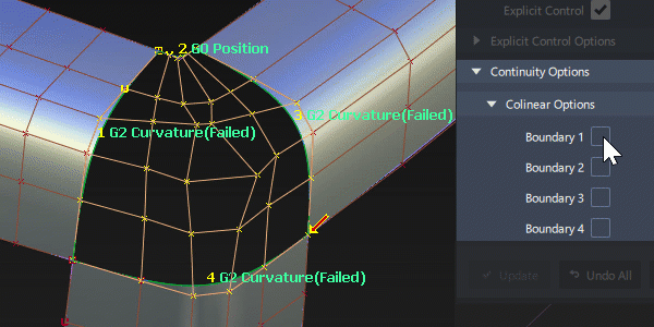

Colinear 옵션
Boundary 1, 2, 3, 4
입력 경계에 새 사각형 서페이스와 일치시키려는 헐 및 CV 흐름이 있는 경우 Colinear 옵션을 사용하세요. 이 옵션은 해당 모서리에 대해 G1 Tangent 또는 G2 Curvature 연속성이 선택된 경우에만 적용됩니다.
이 CV 흐름이 작성 중인 사각형 서페이스를 왜곡하는 모서리(예: 일부 잘린 모서리)에서는 Colinear를 사용하지 않도록 주의하세요.
또한 다른 사각형 서페이스로 이동할 때 설정을 켠 상태로 두지 않도록 주의하세요. 잘못된 환경에서 Colinear 옵션을 선택하면 좋지 않은 결과를 얻을 수 있습니다. 이를 해결할 수 있는 좋은 전략은 특별히 사용 설정하지 않은 한 Colinear 설정이 꺼져 있는지 항상 확인하는 것입니다.

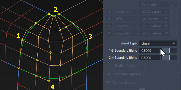

1-3/2-4 Boundary Blend
이러한 슬라이더는 반대쪽 경계의 동일한 영향력 지점(다시 말해, 반대쪽 경계 사이의 혼합 중간점), 즉, 1과 3, 2와 4 사이의 중간 지점을 제어합니다. 값은 사실상 0.17에서 0.83 사이입니다.
Boundary Blend 슬라이더를 사용하여 서페이스를 변경하면 연속성을 다시 계산해야 하므로 속도가 느려집니다. 매우 복잡한 서페이스 또는 G2 Curvature 또는 Tangent Angle 연속성을 사용하는 경우 Auto Update 옵션을 해제하는 것이 좋을 수 있습니다.

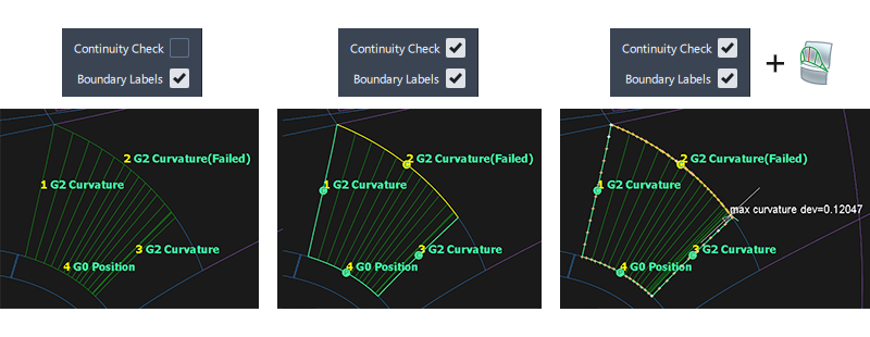

Boundary Labels는 기본적으로 켜져 있으며, 스퀘어 서페이스가 구성 공차 내에서 연속성을 달성하는지 여부를 보고합니다.
Continuity Check는 Evaluation > Surface Continuity 툴과 동일한 색상과 전사를 사용하여 달성된 연속성과 실패한 연속성을 표시합니다.
참고: Square 연속성 검사에 콤 및/또는 최솟값/최댓값을 표시하려면 Evaluation > Surface Continuity를 사용하여 필요한 설정을 적용하세요. 그러면 Square에서 동일한 설정을 사용합니다.

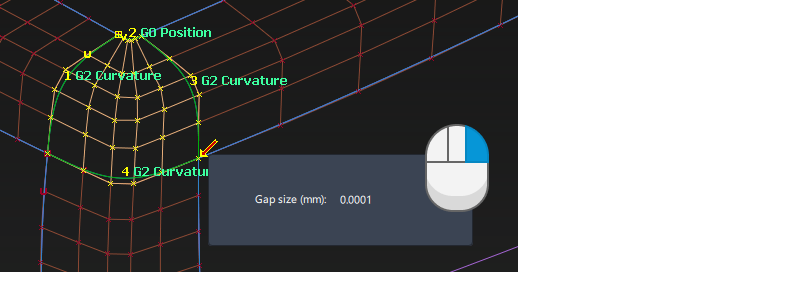

구석에 화살표가 표시되어도 사각형 서페이스가 정상적으로 작성되는 경우가 종종 있습니다. 화살표는 오류가 아닌 경고일 뿐이며 정보 제공용으로만 표시됩니다.
화살표가 표시되는 이유는 Square 툴과 Rail 툴이 일부 계산에 사용자가 선택한 공차보다 10배 더 엄격한 내부 G0 공차를 사용하기 때문입니다. 경고 화살표는 이 더 엄격한 값에서의 모든 공차 문제를 표시합니다.
화살표를 마우스 오른쪽 버튼으로 클릭하면 경계 간의 편차가 표시됩니다.

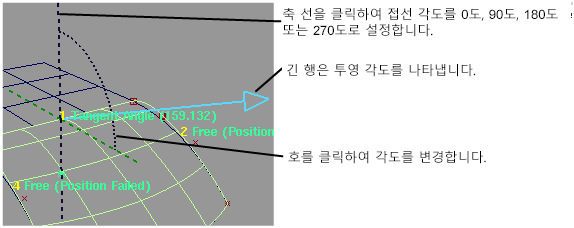

모서리를 따라 수동 접선 각도 설정
이 조절기는 모서리 하나를 Tangent Angle로 설정하고 인접한 두 모서리를 Free로 설정한 경우에만 나타납니다.
  • 축 선을 클릭하여 접선 각도를 0도, 90도, 180도 또는 270도로 설정할 수 있습니다.
  • 호를 클릭한 다음 마우스를 좌우로 드래그하여 각도 값을 변경하거나 숫자를 입력하여 값을 정확하게 설정하세요.
  • 작업을 마쳤으면 Go 버튼을 클릭합니다.

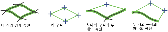

구석점을 사용하여 서페이스 생성
사각형 서페이스에서는 다음과 같은 경계 곡선/모서리 및 자유 구석점을 조합하여 사용할 수 있습니다.
구석점에서 작성:
  • 첫 번째 구석은 스냅 모드(Alt, Ctrl 또는 Alt+Ctrl)를 사용하여 지정해야 합니다.
  • 첫 번째 점 이후의 나머지 점(구석)을 시계 방향 또는 시계 반대 방향으로 클릭합니다.
  • 서페이스가 나타나면 구석 로케이터를 드래그하여 이동할 수 있습니다.
곡선과 점의 결합:
  • 곡선과 구석을 혼합하는 경우 먼저 곡선을 클릭해야 합니다.
  • (경계 그 자체 대신) 경계 위 점을 선택하려면 스냅 모드(Alt, Ctrl 또는 Alt+Ctrl)를 사용합니다. 이는 UV 모드에서 작동하므로 Ctrl 키를 누르면 편집 점이나 아이소팜에 스냅되고 Alt 키를 누르면 그 중간에 스냅됩니다.
