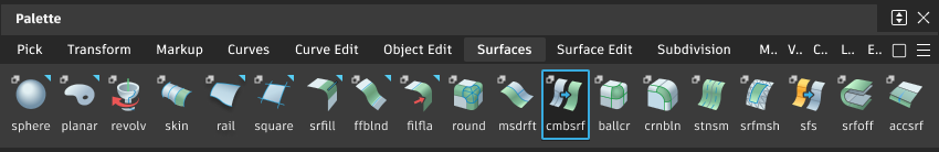

Combine Surfaces 툴을 사용하면 여러 서페이스를 하나의 서페이스로 결합할 수 있습니다. 다음을 참고하세요.
이 툴은 Surfaces 팔레트에서 액세스할 수 있습니다.

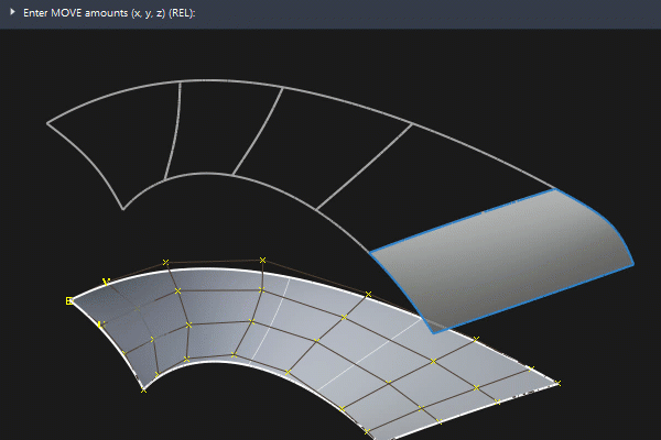

Combine Surfaces 워크플로우
툴 작동 방식
  1. Combine Surfaces는 선택한 서페이스 세트에 속한 4개 외부 경계 각각에 4개의 곡선을 맞춥니다.
  2. 그런 다음 옵션 상자에서 선택한 차수의 단순한 서페이스를 4개의 곡선 내에 배치합니다.
  3. 이 툴은 선택한 모든 서페이스의 내부를 샘플링한 후 해당 샘플과 일치하도록 서페이스를 수정합니다.
  4. 서페이스가 충분히 일치하지 않으면 Combine Surfaces는 단순한 서페이스에 아이소파라메트릭 곡선을 삽입하여 쉐이프를 더 미세하게 조정합니다.
  5. 경계 서페이스와의 연속성을 선택한 경우, Combine Surfaces는 해당 서페이스도 샘플링하고 원래 서페이스의 외부 경계를 따라 샘플을 늘립니다.
