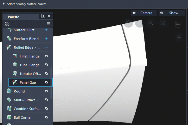

Panel Gap
Panel Gap은 Fillet-Flange 툴과 동일한 기술을 사용하여 지정된 간격의 양쪽에 서페이스를 생성합니다. 입력 서페이스와 서페이스 곡선은 연속적으로 접해야 합니다.
간격을 생성하여 하나의 서페이스 세트를 분할하거나 두 개의 각기 다른 서페이스 세트 사이에 간격을 생성할 수 있습니다.

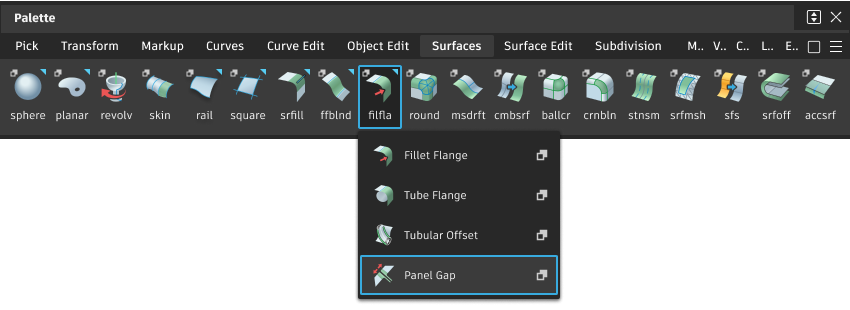

이 툴은 Surfaces 팔레트에서 액세스할 수 있습니다.

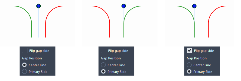

Gap Position
아래 그림과 같이 입력 곡선을 기준으로 간격의 위치를 지정합니다.
  • Center Line - 입력 곡선의 간격을 가운데에 맞춥니다.
  • Primary Side - 입력 곡선의 위치에 기본 형상을 작성하고 간격을 한쪽 또는 반대쪽에 배치합니다.

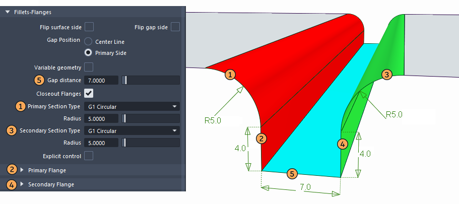

Gap distance
패널 간격의 초기 폭을 지정합니다. 간격은 롤된 기본 및 보조 모서리 사이의 최단 거리에 해당합니다.
Closeout Flanges
이 확인란을 선택하면 기본 및 보조 플랜지(둘 다 있는 경우)의 아래쪽 모서리를 연결하는 직선보간 서페이스가 생성됩니다.
Primary/Secondary Section Type
패널 서페이스와의 기본 모깎기 연속성으로 G1 Circular, G1 Tangent 또는 G2 Curvature를 선택합니다. 모깎기의 표준 설정은 Surface Fillet에 설명되어 있습니다.

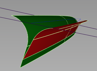

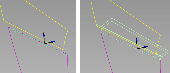

  • Relative to Primary – 이 옵션은 Secondary Flange에만 적용됩니다. 이 옵션을 사용하면 첫 번째 플랜지를 기준으로 보조 플랜지의 Draft angle 또는 Sweep angle을 변경할 수 있습니다. 이는 아래와 같이 폭이 0이고 일치하는 플랜지가 있는 간격을 생성하는 데 유용합니다.

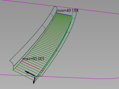

Gap check
편차 콤과 간격 위치의 최소 및 최대 편차를 표시하려면 이 옵션을 설정합니다.
편차 로케이터를 제어할 수 있는 추가 옵션이 나타납니다.
Closest point samples
편차 콤에 표시되는 퀼 수입니다.
Comb scale
편차 콤의 작은 변형을 보려면 이 값을 늘립니다.
Threshold
공차 역할을 하며 간격 폭이 일정한 경우에 가장 유용합니다. 간격이 요청된 Gap distance 값 내에 있으면 편차 퀼은 초록색이고, 그렇지 않으면 빨간색입니다.

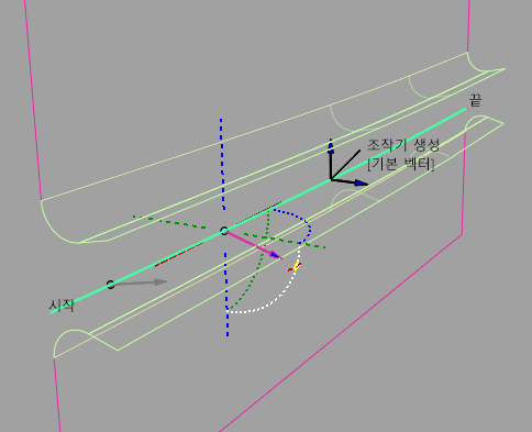

Variable geometry
이 확인란을 선택하면 입력 서페이스 곡선을 클릭하여 간격 길이를 따라 간격 거리(기본값), 기본 벡터의 방향 또는 보조 벡터의 방향(아래 Create Manip 참조)을 변경할 수 있는 조절기를 배치할 수 있습니다.
Create Manip
Variable geometry를 선택한 경우에만 나타납니다.
입력 곡선을 클릭할 때 생성되는 조절기 유형을 지정합니다.
  • Gap – 간격 조절기는 간격의 폭을 제어합니다. 간격 전반에 걸쳐 직선으로 나타납니다.
  • Primary Vector - 기본 벡터 조절기는 구배 방향과 기본 플랜지 방향을 모두 제어합니다. 이러한 조절기는 보라색 화살표로 나타납니다.
  • Secondary Vector - 보조 벡터 조절기는 보조 플랜지 방향을 제어합니다. 이러한 조절기는 노란색 화살표로 나타납니다.

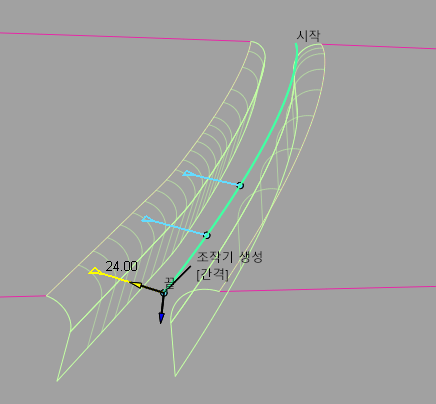

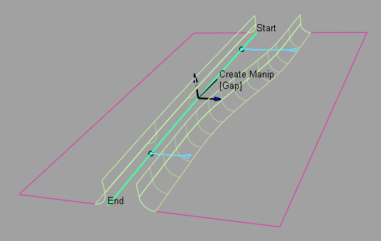

조절기를 사용하여 변수 간격 생성
Variable geometry를 선택하면 간격을 따라 조절기를 배치하고 조정하여 간격의 폭 또는 기본 및 보조 플랜지의 방향을 제어할 수 있습니다.
입력 곡선의 중심 근처에서 모델에 Create Manip [Gap]이라는 레이블이 나타납니다. [Gap]을 클릭하면 [Primary Vector], [Secondary Vector] 및 [Gap] 간에 전환할 수 있습니다. 이는 입력 곡선을 클릭할 때 생성되는 조절기 유형을 결정합니다. 이 동작은 제어 창에서 Create Manip 옵션을 설정하는 것과 동일합니다.
각 조절기는 양쪽 끝에 하나씩 두 개의 핸들로 구성되어 있습니다. 핸들을 클릭하여 값을 변경하거나(흰색으로 변함) 단순히 롤오버하여 값을 확인할 수 있습니다(노란색으로 변함). 조절기를 제거하려면 Shift 키를 누른 채 조절기를 클릭합니다.
Create Manip 레이블로 표시된 유형의 조절기만 수정할 수 있습니다. 그 외에는 회색으로 표시됩니다. 조절기 제어를 사용하는 동안 프롬프트행이 피드백을 제공합니다.
간격 조절기
  • 작은 원을 클릭하고 드래그하여 곡선을 따라 조절기를 슬라이드하거나 키보드로 매개변수 값을 입력하고 Enter 키를 누릅니다.
  • 작은 삼각형을 클릭하고 드래그하여 해당 위치의 간격 거리를 변경하거나 키보드로 값을 입력하고 Enter 키를 누릅니다.
    패널의 모서리와 첫 번째 조절기 사이의 간격 폭과 패널의 반대쪽 모서리와 마지막 조절기 사이의 간격 폭은 일정합니다. 모든 내부 조절기 쌍 사이의 폭은 보간됩니다.
벡터 조절기
  • 기본 또는 보조 벡터를 클릭하면 X, Y 및 Z 회전을 위한 호, X, Y 또는 Z를 따라 정렬하기 위한 축, 모든 방향으로 구속조건이 지정되지 않은 동작을 위한 작은 원을 포함한 전체 조절기 제어가 표시됩니다.
  • 기본 및 보조 벡터를 기존 벡터 객체에 맞춰 정렬할 수 있습니다. Primary Vector 또는 Secondary Vector 조절기의 화살표를 클릭한 다음 기존 벡터 객체를 클릭하여 지정된 위치의 구배 방향을 벡터 방향으로 설정하거나 키보드로 세 개의 값(X, Y, Z)을 입력하고 Enter 키를 누릅니다.
    Primary Vector 및 Secondary Vector 조절기 모두에 대해 패널 모서리와 가장 가까운 조절기 사이의 벡터 방향이 일정하게 유지됩니다. 모든 쌍의 내부 조절기 사이에서 벡터 방향이 보간됩니다.

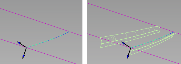

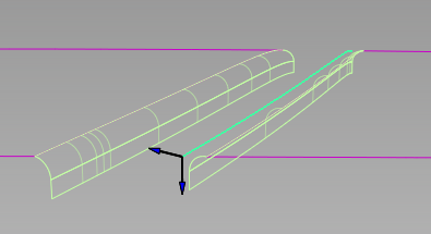

    단일 패널 서페이스 내에서 서페이스 위 곡선을 따라 작성된 간격
