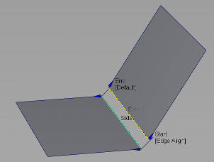

Freeform Blend
Freeform Blend를 사용하면 두 개의 입력 접촉 선을 기반으로 변이 서페이스를 생성할 수 있습니다. 이러한 접촉 선은 서페이스 곡선 또는 자유 곡선일 수 있습니다.

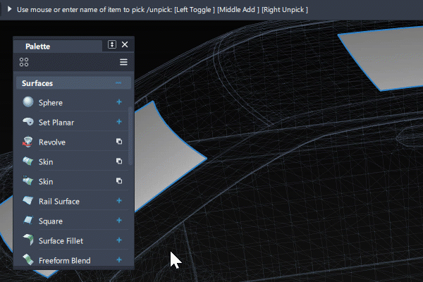

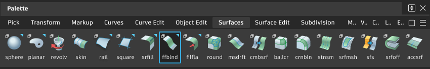

이 툴은 Surfaces 툴 팔레트에서 액세스할 수 있습니다.

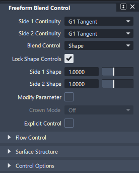

Freeform Blend 설정
Side 1 Continuity/Side 2 Continuity
다음 중에서 선택합니다.
  • G0 Position(양쪽을 G0으로 설정하면 Crown Options를 사용할 수 있게 되고 Freeform Blend가 Skin 툴과 동일한 방식으로 작동함)
  • G1 Tangent
  • G2 Curvature
  • G3 Curvature
혼합 서페이스의 V 차수는 서페이스가 양쪽에 필요한 연속성을 제공하기에 충분한 CV를 갖도록 조정됩니다. 예를 들어, 양쪽의 G2 연속성에는 차수 5가 필요하고 양쪽의 G3 연속성에는 차수 7이 필요합니다.
참고: 캔버스 내 조절기를 사용하여 측면 1 및 측면 2에 대한 연속성 설정을 지정할 수 있습니다.
Blend Control
혼합의 쉐이프를 제어하는 방법을 선택합니다.

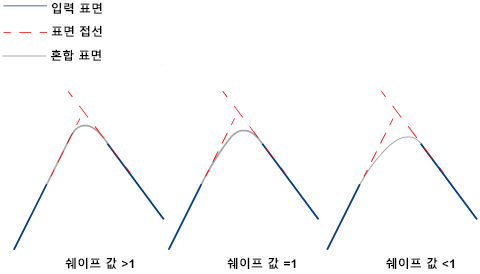

  • Form Factor – 양쪽의 연속성이 동일할 때 사용할 수 있습니다. 값 범위는 0.1-2.0입니다. 값이 작을수록 혼합의 절곡부가 더 뾰족해집니다. Freeform Blend 공통 매개변수를 참조하세요.
  • Shape - 선택한 측면을 향한 혼합 서페이스의 ‘느슨함’ 또는 ‘팽팽함’을 조절합니다. 값이 1.0보다 크면 혼합이 입력 서페이스의 구석에 더 꼭 맞습니다. 값이 1.0보다 작으면 혼합이 선택한 측면의 모서리에 더 가깝게 맞습니다.
Lock Shape Controls
이 옵션을 선택하면 Side 1 Shape와 Side 2 Shape의 값이 동일하게 유지됩니다.
Modify Parameter
이 옵션을 켜면 Side 1 Parameter와 Side 2 Parameter 옵션을 사용하여 자유형 혼합과 Side 1 또는 Side 2 서페이스 사이의 접촉 선 위치를 조정할 수 있습니다.
캔버스 내 조절기 또는 제어 슬라이더를 사용하여 Side 1 Parameter와 Side 2 Parameter 값을 설정합니다.
