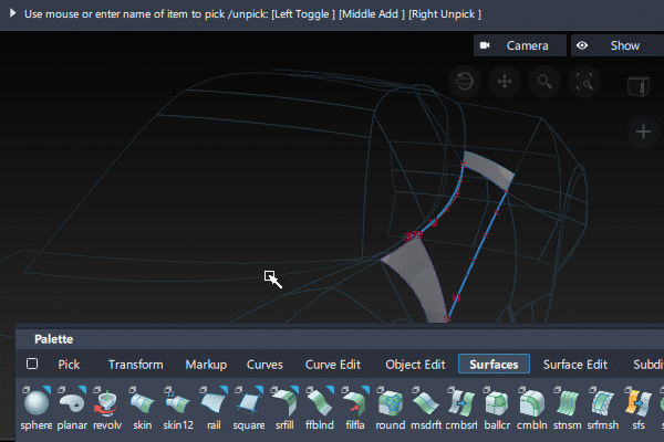

하나 이상의 레일 곡선을 따라 이동하는 생성 곡선에 의해 스윕되는 면적을 계산하여 서페이스를 생성합니다. 하나의 생성 곡선을 사용하거나 둘 이상의 생성 곡선을 혼합하여 사용할 수 있습니다.

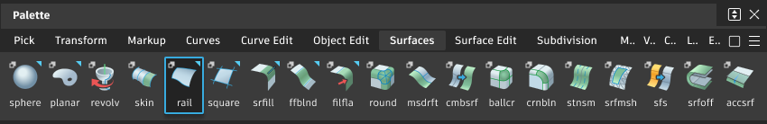

이 툴은 Surfaces 팔레트에서 액세스할 수 있습니다.

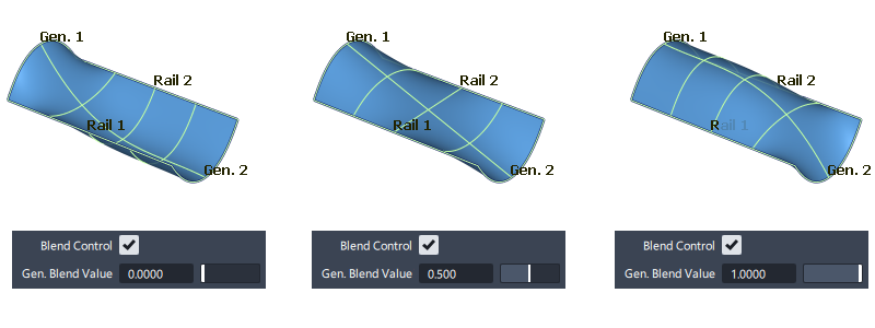

Blend Control(2개의 생성 곡선에만 해당)
Blend Control은 생성 곡선이 레일 서페이스의 쉐이프에 미치는 영향을 수정합니다.
Blend Control을 선택하면 Gen. Blend Value 슬라이더가 표시되어 두 생성 곡선 사이의 혼합 중간 지점(두 생성 곡선의 영향이 동일한 지점)을 제어할 수 있습니다.
  • 기본값은 0.5로, 두 곡선이 동일하게 혼합되고 혼합의 절반 지점이 레일의 중간 지점이 됩니다.
  • 슬라이더를 1로 이동하면 Gen. 1 쉐이프에 더 강한 영향을 줄 수 있습니다.
  • 슬라이더를 0으로 이동하면 Gen. 2 쉐이프에 더 강한 영향을 줄 수 있습니다.
  • 값을 0.0이나 1.0으로 설정하면 두 곡선이 최소한으로 혼합됩니다. 즉, 혼합되지 않는 것은 아닙니다.

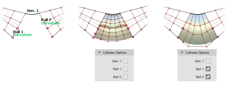

Colinear Options
인접한 서페이스의 헐과 정렬할 경계를 선택합니다(G1 Tangent 또는 G2 Curvature 연속성을 사용하는 경우).
CV/헐의 흐름으로 인해 작성 중인 레일 서페이스가 왜곡될 수 있는 모서리에서는 동일선상 옵션을 사용하지 않도록 주의하세요.
팁: 다른 레일 서페이스로 이동할 때 이 설정을 켠 상태로 두지 않도록 주의하세요. 잘못된 환경에서 동일선상 옵션을 선택하면 좋지 않은 결과를 얻을 수 있습니다. 이 문제를 해결하는 좋은 전략은 특별히 켜지 않은 한, 항상 동일선상 설정이 꺼져 있는지 확인하는 것입니다.

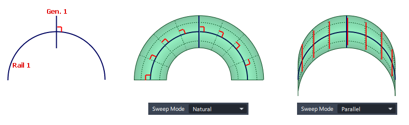

  • Natural - 생성 곡선이 레일을 따라 스윕할 때 레일 곡선을 기준으로 동일한 각도를 유지하도록 회전합니다.
  • Parallel - 생성 곡선이 레일을 따라 스윕할 때 원래 방향을 유지합니다.

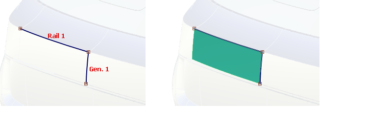

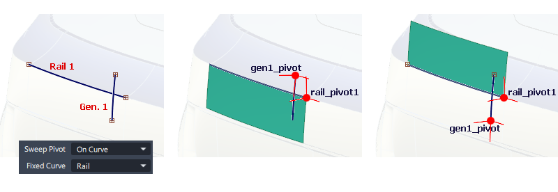

Sweep Pivot
모노레일 스윕의 경우 생성 쉐이프가 스윕될 때 레일 곡선과 연결되어야 합니다.
생성 곡선이 서페이스의 필요한 시작 위치에 그려진 경우(레일 곡선과 만나는 경우), 스윕 피벗을 고려할 필요가 없으며 Closest 설정이 예상되는 결과를 제공합니다.
그러나 입력 곡선의 위치가 명확하지 않은 경우 두 개의 ‘피벗 점’을 사용하여 배치가 제어됩니다.
  • 생성 피벗 - 생성 곡선의 부착 점입니다.
  • 레일 피벗 - 레일 곡선의 부착 점입니다.
참고: 이러한 피벗은 Transform Pivot과 관련이 없으며 레일 서페이스가 활성화된 경우에만 나타납니다.
피벗을 사용하여 고정 곡선의 지정된 피벗에 스냅되어야 하는 자유 곡선의 지점을 지정하세요.

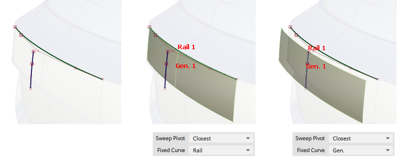

Sweep Pivot: Closest
입력 곡선에서 가장 가까운 지점을 찾아 스윕 피벗을 자동으로 계산합니다. 피벗은 화면에 표시되지 않으며 수정할 수 없습니다.
Sweep Pivot: On Curve
스윕 피벗이 입력 곡선에 나타납니다. 하나는 생성 곡선에 표시되고 다른 하나는 레일에 표시됩니다. 로케이터를 드래그하여 각 곡선을 따라 위치를 지정할 수 있습니다. 피벗 레이블은 피벗을 선택한 후에만 표시됩니다.
스윕 서페이스를 작성하면 Fixed Curve 설정에 따라 생성 곡선 또는 레일 곡선의 쉐이프가 이동하여 두 피벗 점이 일치하게 됩니다.
Sweep Pivot: Off Curve
두 개의 스윕 피벗이 나타납니다. 하나는 생성 곡선의 대략적인 중심에 표시되고 다른 하나는 레일 곡선에 표시됩니다. 이러한 스윕 피벗은 공간 어디든 자유롭게 이동할 수 있습니다. 피벗 레이블은 피벗을 선택한 후에만 표시됩니다.
생성 곡선 피벗은 레일 서페이스를 선택하기 전에 입력 시퀀스 중에 배치할 수 있습니다(Go 버튼을 눌러야 함).
서페이스가 ‘라이브’ 상태인 동안에는 생성 후 두 피벗을 모두 이동할 수 있지만, 예상치 못한 결과가 초래될 수 있습니다. 이 경우 생성 시퀀스 중에 생성된 피벗을 재작성하여 배치하세요.
Fixed Curve
이 옵션은 곡선이 접하지 않은 경우 어떤 입력 곡선이 자유 곡선이고 어떤 입력 곡선이 고정 곡선인지 결정합니다.
  • Gen – 생성 곡선 위치가 고정되고 레일 곡선 쉐이프가 이동됩니다.
  • Rail – 레일 곡선 위치가 고정되고 생성 곡선 쉐이프가 이동됩니다.

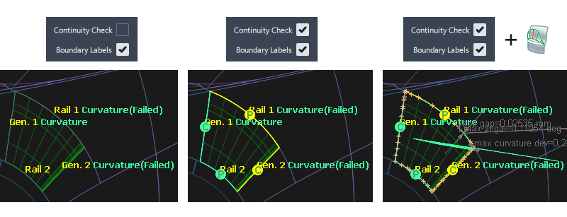

Boundary Labels 및 Continuity Check
Boundary Labels는 기본적으로 켜져 있으며, 스퀘어 서페이스가 구성 공차 내에서 연속성을 달성하는지 여부를 보고합니다.
Continuity Check는 Evaluation > Surface Continuity 툴과 동일한 색상과 전사를 사용하여 달성된 연속성과 실패한 연속성을 표시합니다.
참고: Rail 연속성 검사에 콤 및/또는 최솟값/최댓값을 표시하려면 Evaluation > Surface Continuity를 사용하여 필요한 설정을 적용하세요. 그러면 Rail에서 동일한 설정을 사용합니다.

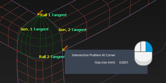

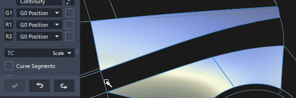

경고 화살표
구석에 화살표가 표시되어도 레일 서페이스가 정상적으로 작성되는 경우가 종종 있습니다. 화살표는 오류가 아닌 경고일 뿐이며 정보 제공용으로만 표시됩니다.
화살표가 표시되는 이유는 Rail(및 Square) 툴이 일부 계산에 사용자가 선택한 공차보다 10배 더 엄격한 내부 G0 공차를 사용하기 때문입니다. 경고 화살표는 이 더 엄격한 값에서의 모든 공차 문제를 표시합니다.
화살표를 마우스 오른쪽 버튼으로 클릭하면 경계 간의 편차가 표시됩니다.
