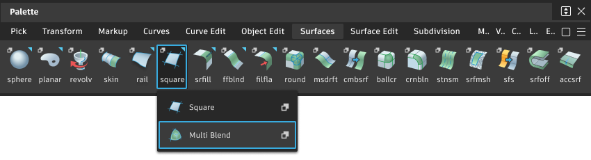

이 툴은 Surfaces 툴 팔레트에서 액세스할 수 있습니다.

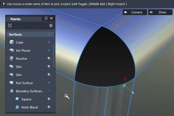

  • Multi-Edge Blend 툴을 선택하고 프롬프트를 따릅니다. 첫 번째 모서리의 곡선을 선택하고 'Accept'를 누릅니다.
  • 최소 두 개의 입력 곡선이 필요하므로 두 번째 모서리에 대한 두 번째 곡선을 선택하고 'Accept'를 누릅니다.
  • 'Done' 버튼이 나타납니다. 선택한 두 개의 모서리가 둘러싸인 쉐이프를 형성하는 경우 'Done'을 선택하여 모서리 선택을 마칠 수 있습니다.
  • 선택할 다른 모서리가 있는 경우 'Done' 버튼을 무시하고 계속 선택합니다.
  • 세 번째 및 후속 모서리의 경우 'Accept' 버튼을 계속 눌러 모서리 선택을 완료합니다.
  • 모든 모서리가 선택되면 'Done’ 버튼을 클릭합니다. 모서리에 대한 연속성 설정은 형상에 표시되며 수정할 수 있습니다.
  • 이제 'Build' 버튼이 나타나고, 이 버튼을 클릭하면 서페이스가 만들어집니다.
  • Control Window를 열어둔 상태에서 작업하는 경우 필요한 사항을 변경하고 'Update' 버튼을 눌러 서페이스를 다시 작성합니다. 또는 Control Options에서 Auto Update를 사용합니다.
