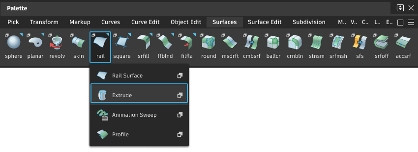

Extrude
Extrude는 경로 곡선을 따라 프로파일 곡선(또는 여러 곡선)을 스윕하여 서페이스를 생성합니다.
Extrude는 기존 툴입니다. 고급 기능을 위해 추가적인 툴을 사용할 수 있습니다.
이 툴은 Surfaces 툴 팔레트에서 액세스할 수 있습니다.

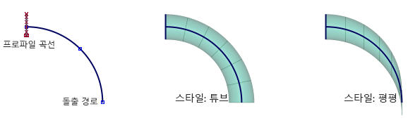

  • Tube – 프로파일 곡선이 경로를 따라 스윕할 때 경로 곡선에 대해 동일한 각도를 유지하도록 피벗됩니다.
  • Flat – 프로파일 곡선이 경로를 따라 스윕할 때 원래 방향을 유지합니다.

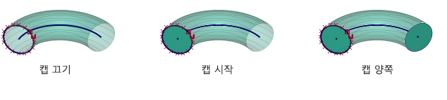

Create caps
캡은 프로파일 쉐이프가 닫힌 단일 평면형 곡선인 경우에만 서페이스 끝에 생성할 수 있습니다.
  • Off - 돌출된 서페이스의 끝에 캡을 생성하지 않습니다.
  • Cap Start - 잘린 서페이스를 생성하여 돌출된 서페이스의 첫 번째 끝을 덮습니다.
  • Cap Both - 잘린 서페이스를 생성하여 돌출된 서페이스의 양쪽 끝을 덮습니다.

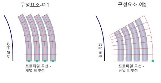

  • Closest - Extrude Pivot은 모든 프로파일 곡선의 경계 상자에 가장 가까운 경로 곡선의 끝점입니다. 이는 여러 프로파일 곡선으로 가장 잘 설명됩니다.
  • Component - Extrude Pivot이 각 프로파일 곡선의 피벗 점에 있습니다.

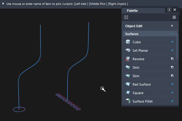

프로파일 곡선이 많고 이를 드래그하여 선택하려면 Extrude 툴을 선택하기 전에 이 작업을 수행합니다.

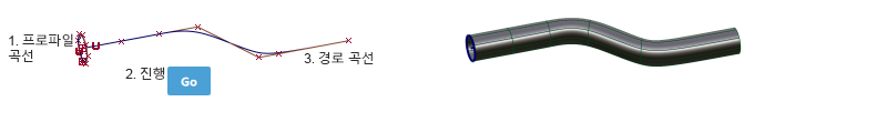

  1. 프로파일 곡선을 먼저 선택하거나 Extrude 툴을 먼저 선택합니다.
  2. 모든 프로파일 곡선이 강조 표시되면 Go 버튼을 클릭합니다.
  3. 이에 따라 돌출시킬 경로 곡선을 선택합니다.

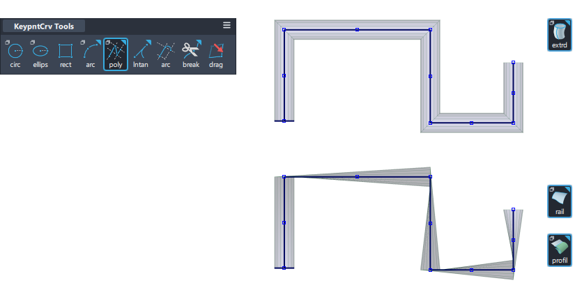

Rail 및 Profile은 수행할 수 없지만, Extrude는 수행할 수 있는 작업으로는 무엇이 있을까요?
경로 곡선에 접선 단절이 있는 경우(예: Keypoint Curve 툴박스의 폴리선), Extrude 툴은 이를 따라 프로파일을 성공적으로 스윕하여 날카로운 연귀 구석을 생성하는 유일한 툴입니다.
추가 모델링을 계속하려면 Object Edit > Detach를 사용하여 결과 서페이스를 날카로운 단절 지점에서 분할하는 것이 좋습니다.
