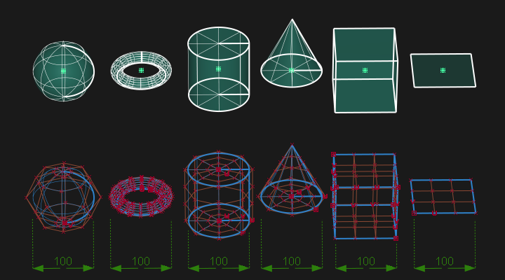

다음과 같은 NURBS 기본체를 생성할 수 있습니다.

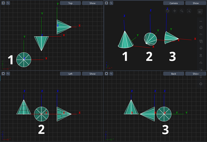

배치에 사용되는 뷰 창은 아래에 표시된 것처럼 기본체의 방향 및 로컬 축에 영향을 줍니다.
  1. 투시 뷰 및 Top 뷰 창에 배치된 기본 원뿔을 표시하거나 프롬프트행에 좌표를 입력하여 표시합니다.
  2. Left 또는 Right 뷰 창에 배치된 기본 원뿔을 표시합니다.
  3. Front 또는 Rear 뷰 창에 배치된 기본 원뿔을 표시합니다.

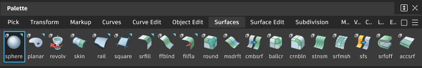

Surfaces 팔레트에서 NURBS 기본체 툴에 액세스할 수 있습니다.

Sphere Primitive Options
Sphere Type
  • Surface – 단일 NURBS 서페이스에서 구를 생성합니다.
  • Self Inflated Cube - 4차 단일 스팬 NURBS 서페이스 6개를 셸에 스티치하여 구를 생성합니다.
  • Shell Tennis Ball – 맞물린 서페이스 2개를 테니스 공과 비슷한 셸에 스티치하여 구를 생성합니다.
  • Shell No-Pole – 서페이스 8개를 셸에 스티치하여 구를 생성합니다.
Object Degree
구를 생성하는 데 사용되는 서페이스의 각도입니다. 1(선형)부터 7 중에서 선택합니다.
Sweep
방사형 기본체의 중심을 기준으로 한 회전 각도입니다.
예를 들어 구 툴에 180도를 입력하면 Alias에서 반구를 생성합니다.
Sections
서페이스의 서브디비전(스팬) 수입니다.
기본값은 8입니다. 일반적으로 작업 가능한 기본체 쉐이프를 생성하려면 4개 이상의 서브디비전이 필요합니다. 일반적으로 서브디비전을 20개 이상 사용할 필요는 없습니다.
Torus Primitive Options
Sweep
예를 들어 토러스 툴에 90도를 입력하면 Alias에서 1/4 토러스를 생성합니다.
Size
Size는 Absolute 또는 Relative일 수 있으며 다음 매개변수 중 설정할 수 있는 매개변수를 결정합니다.
Major radius
링 중심과 튜브 중심 간의 거리입니다. 이 옵션은 Size가 Absolute로 설정된 경우에만 사용할 수 있습니다.
Minor radius
튜브의 반지름입니다. 이 옵션은 Size가 Absolute로 설정된 경우에만 사용할 수 있습니다.
Ring Thickness
링의 지름입니다(토러스 전체 지름에 대한 비율). 이 옵션은 Size가 Relative로 설정된 경우에만 사용할 수 있습니다.
링 두께가 0.5에 가까워지면 구멍이 작아집니다. 0.5인 경우 토러스에 구멍이 없습니다. 다음 그림을 참조하세요.
Cylinder Primitive Options
Degree
원통을 생성하는 데 사용되는 서페이스의 각도입니다. 1(선형)부터 7 중에서 선택합니다.
Sweep
예를 들어 구 툴에 180도를 입력하면 Alias에서 반원통을 생성합니다.
Spans
원통 길이를 따라 이어지는 스팬 수입니다.
기본값은 8입니다. 작업 가능한 기본 쉐이프를 생성하려면 일반적으로 스팬이 4개 이상 필요합니다. 일반적으로 스팬을 20개 이상 사용할 필요는 없습니다.
Caps
주기 서페이스를 생성하여 원통의 끝을 닫습니다. 0(캡 없음), 1(캡이 아래쪽에만 있음) 또는 2(양쪽 끝에 캡이 있음)를 선택합니다.
Cone Primitive Options
Degree
원뿔 객체를 생성하는 데 사용되는 서페이스의 각도입니다. 1(선형)부터 7 중에서 선택합니다. 기본값은 3입니다.
Sweep
예를 들어 180도를 입력하면 Alias는 반원뿔을 생성합니다.
Spans
원뿔 길이를 따라 이어지는 스팬 수입니다.
Caps
원뿔의 열린 끝을 닫을 주기적 서페이스를 생성합니다.
Cube Primitive Options
Object Degree
큐브를 생성하는 데 사용되는 서페이스의 각도입니다. 1(선형) 또는 3(큐브)을 선택합니다.
Plane Primitive Options
Object Degree
평면을 생성하는 데 사용되는 서페이스의 각도입니다. 1(선형) 또는 3(큐브)을 선택합니다.

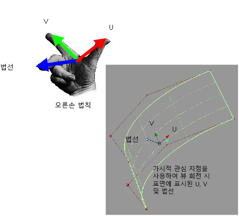

법선은 곡선이나 서페이스의 각 점에 수직인 가상의 선입니다.
surfacenormals
서페이스의 U와 V 아이소팜의 방향은 오른손 법칙에 따라 서페이스 법선의 방향을 결정합니다. 이 법칙은 오른손 엄지손가락이 U 방향을 가리키고 검지손가락이 V 방향을 가리키는 경우 이 두 손가락에서 직각으로 구부러진 가운뎃손가락이 서페이스 법선을 가리킴을 나타냅니다.
About_composite_graphics0011
법선은 곡선이나 서페이스의 쉐이프를 나타내는 간접 표시기입니다. 이는 항상 곡선이나 서페이스에 수직이기 때문에 법선이 서로를 향하거나 멀어지는 방식이 미묘한 곡률을 나타낼 수 있습니다.

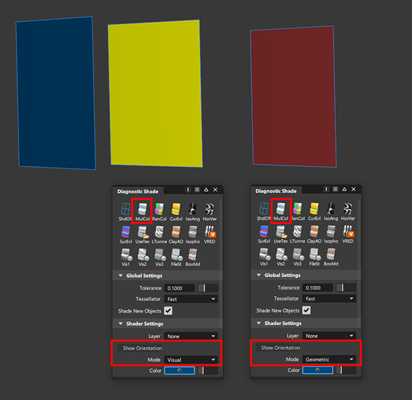

Diagnostic Shading의 Multi-Color 모드는 노란색과 빨간색을 사용하여 시각적 법선과 기하학적 법선의 방향을 표시합니다. Show the Orientation Mode가 Visual로 설정된 경우 노란색은 서페이스의 뒷면이 뷰어를 향하고 있음을 의미합니다. Geometric으로 설정한 경우 빨간색은 기하학적 법선이 반전됨을 의미합니다. 다시 한번 강조하지만, 이 방향은 다음 이미지와 같이 U, V, 서페이스 법선과 무관합니다.

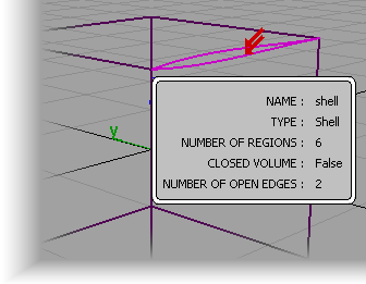

  • 스티치된 셸에서 열린 모서리를 식별하려면:
    Query Edit 툴()을 사용하여 셸에서 열린 모서리를 확인합니다. 빨간색 화살표는 셸의 간격을 명확하게 표시합니다.
