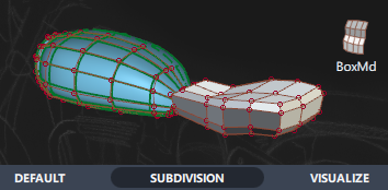

서브디비전 용어와 모델링 방법을 이해하고 전용 Subdivision 작업공간을 숙지합니다.

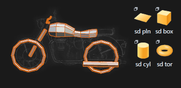

기본 쉐이프에서 모델을 시작하고 제어점을 추가 및 수정하여 디자인을 발전시킬 수 있습니다.

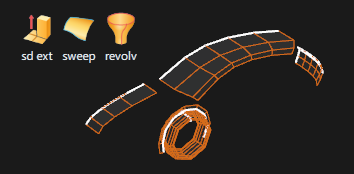

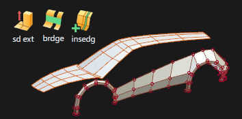

곡선을 사용하여 서브디비전을 돌출, 스윕 또는 회전하여 디자인을 시작할 수 있습니다.

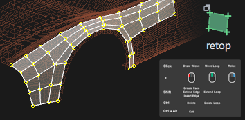

면을 추가하고 모서리를 삽입하여 디자인을 발전시킵니다.

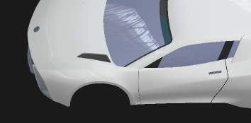

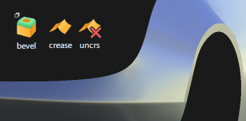

Bevel 및 Crease 툴을 사용하여 제어 케이지에서 복잡성을 증가시키지 않고도 날카롭고 선명한 형상을 생성할 수 있습니다.

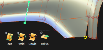

Cut, Weld 및 Extract 툴을 사용하여 토폴로지 흐름을 수정합니다.

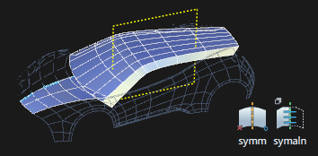

서브디비전 모델에서 대칭 작업

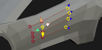

Alias에서 서브디비전 모델을 변환, 선택 및 표시하기 위한 팁입니다.

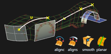

Align, Planarize 및 Smooth 툴을 사용하여 형상 형상선에 분야를 추가합니다.

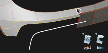

NURBS 자르기를 사용하면 서브디비전의 복잡성을 증가시키지 않고 세부사항을 추가할 수 있습니다.
