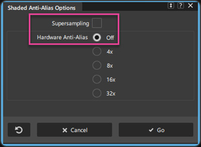

이제 VRED 렌더 모드에서 Show > Model 전환을 끄면 애니메이션 재생 속도가 더 빨라집니다. Shaded Anti-Aliasing 옵션에서 SupersamplingHardware Anti-Aliasing을 끄면 성능을 더욱 향상시킬 수 있습니다.

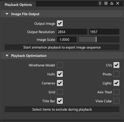

Animation 메뉴에 Playback Options가 추가되어 이미지 파일을 출력하도록 선택하고 애니메이션 재생을 최적화하기 위한 옵션을 설정할 수 있습니다. 예를 들어 애니메이션 재생에서 와이어프레임 모형, 카메라 및 라이트와 같은 객체를 제외하도록 선택할 수 있습니다.

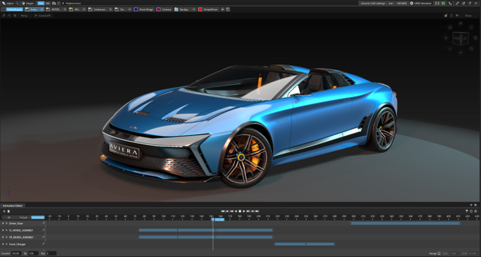

UI 이미지
