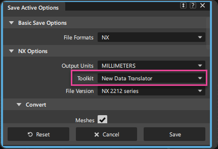

기본값이 된 New Data Translator
Alias 2026에서 레거시 변환기의 대체 옵션으로 도입된 New Data Translator가 이제 CATIA 5, CATIA 4, NX 및 SolidWorks 데이터 변환의 기본 옵션으로 설정됩니다.
이번 기회에 New Data Translator에 익숙해지시기 바랍니다. New Data Translator와 관련하여 발생한 문제는 피드백 포럼을 통해 보고해 주시기 바랍니다.
UI 이미지

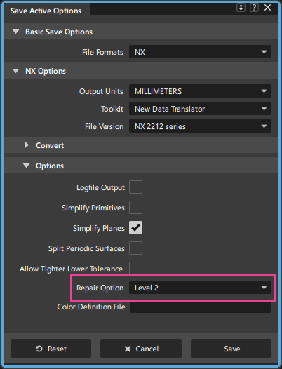

NX 내보내기 업데이트
NX로 내보내기 전에 Alias 형상의 복구 여부를 선택할 수 있는 Repair Options가 추가되었습니다. 이전 버전의 Alias에서는 항상 내보내기 전에 형상이 복구되었습니다. 이제 Repair Level 1, Level 2 또는 Level 3 중에서 선택할 수 있으며, 숫자가 커질수록 내보내기 중에 적용되는 형상 보정 정도도 높아집니다. None으로 설정하면 내보내기 중에 모든 복구 작업이 해제됩니다. 이 옵션을 사용하면 형상을 NX .prt 형식으로 내보냈다가 다시 가져올 때 CV 무결성이 유지되므로 정확한 형상 왕복 트립이 보장됩니다. 이 옵션은 기본적으로 Level 2로 설정되어 있으며, 이 경우 1e-7미터의 복구 공차가 적용되고 품질과 성능 간에 균형 잡힌 교환을 제공하므로 대부분의 시나리오에서 가장 실용적인 선택이 됩니다.
UI 이미지

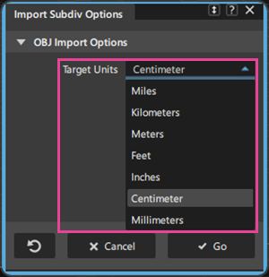

업데이트된 OBJ Import 및 Export 옵션
서브디비전 객체를 가져오거나(File > Import > Subdiv) 내보낼 때(File > Export > Active as Subdiv) 이제 새로운 Target Units 옵션을 사용하여 가져오거나 내보낸 결과 형상의 작업 단위를 지정할 수 있습니다. 이 옵션을 사용하면 Alias와 다른 응용프로그램 간에 서브디비전 데이터를 전송할 때 출력 형상의 수동 배율을 조정할 필요가 줄어듭니다.
UI 이미지
