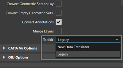

CATIA, NX 및 SolidWorks 데이터 변환에 영향을 주는 일부 하위 수준 라이브러리를 업데이트하는 중입니다. 현재 목표는 이러한 변환기의 품질과 성능을 개선하는 한편, 네이티브 제품에 설정된 규칙에 더욱 긴밀하게 부합하도록 하는 것입니다.
앞으로 기본 기능으로 New Data Translator를 도입할 예정이므로, 이번 기회에 이 기능에 대해 알아보시는 것을 적극 권장합니다. 이러한 업데이트를 사용해 보려면 File > Import > File > 또는 File > Export > Active As 를 선택하여 변환기 가져오기 또는 내보내기 설정에 액세스한 다음 Toolkit 옵션을 Legacy에서 New Data Translator로 전환합니다.
New Data Translator를 사용하면 장면 구조뿐만 아니라 노드 구조 및 순서와 관련된 여러 가지 개선 사항을 확인할 수 있습니다. 가져오기를 통한 객체 명명 방식은 CAD 응용프로그램의 소스 파일과 더욱 일관된 방식으로 향상되었습니다.
