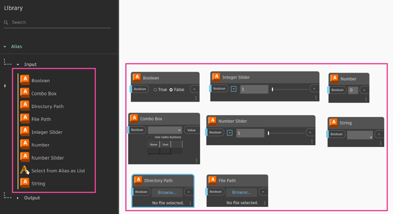

Alias Dynamo nodes - 이제 Alias별 노드에 Alias 아이콘이 레이블로 지정되어 기본 Dynamo 요소의 Dynamo 그래프에서 더 쉽게 식별할 수 있습니다.
Boolean Operations - 이제 슬라이더, 콤보 상자 및 문자열을 포함하는 Dynamo의 모든 입력 유형에 부울 전환을 사용할 수 있습니다. 이제 이러한 노드 옆에 Alias 아이콘이 표시되어 노드를 식별할 수 있습니다.

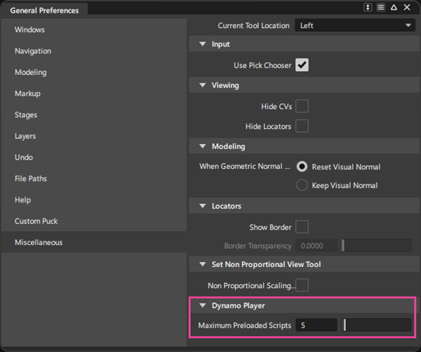

Dynamo Player 기본 설정(General Preferences > Miscellaneous > Dynamo Player)의 새로운 Maximum Preloaded Scripts 기본 설정을 사용하여 메모리에 유지되는 Dynamo 플레이어 스크립트 수를 제어할 수 있습니다. 즉, 이제 Dynamo 스크립트를 로드 속도가 더 빨라졌습니다.
기본값은 5로 설정되어 있지만 한 세션에서 5개보다 많은 스크립트를 사용하는 경우 이 값을 늘릴 수 있습니다. 새 기본 설정을 사용하여 스크립트 로드 및 업데이트 중에 성능 및 응답성을 개선할 수 있습니다.

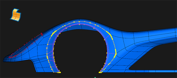

새로운 Subdiv Boundary Curves(bndcrvs.dyn) 스크립트를 사용하면 입력 서브디비전 객체의 선택한 제한 서페이스 주위에 3차 곡선을 생성할 수 있습니다.

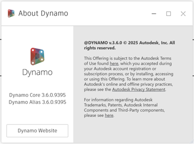

Alias가 Dynamo 버전 3.6으로 업데이트되었습니다.
이 Dynamo 릴리즈에 대한 자세한 내용은 Dynamo 웹 사이트를 참조하세요.
