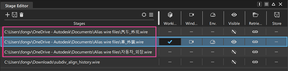

멀티바이트 문자 지원
파일, 폴더 이름 등에 멀티바이트 문자에 대한 지원이 추가되었습니다. 이 개선 사항을 통해 한국어, 중국어, 일본어, 아랍어, 폴란드어 등의 언어에서 사용되는 대부분의 문자와 그림문자를 포함하는 파일 및 폴더 이름을 사용할 수 있습니다. 이 업데이트를 통해 Alias에서 더 광범위한 문자 세트를 처리할 수 있으므로 국제 파일 시스템과의 호환성이 향상됩니다.
UI 이미지
Alias 멀티바이트 문자 지원에는 다음이 포함됩니다.
참고: 일부 Alias 텍스트 입력 필드에 멀티바이트 문자를 사용하는 것은 Alias 멀티바이트 문자 지원에 포함되지 않습니다. 예를 들어, 멀티바이트 문자를 사용하여 Object Lister 또는 Information Window에서 객체의 이름을 바꾸거나 주석 텍스트를 만들 수 없습니다. 예를 들어, 파일에 멀티바이트 문자가 포함된 주석이 있는 경우 Alias에서 읽을 수 있지만 편집할 수 없으며 주석을 만들 때 멀티바이트 문자를 추가할 수 없습니다.

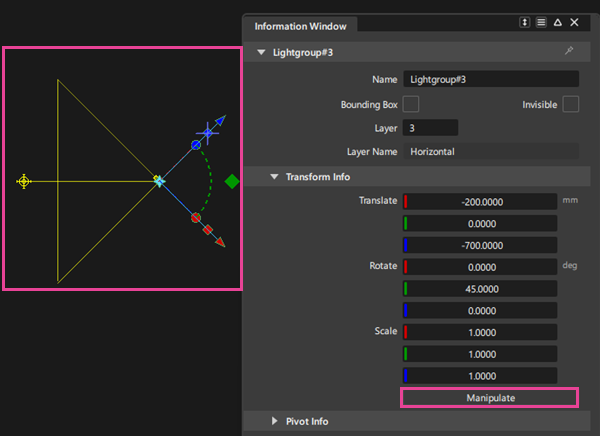

Information Window 추가 사항
이제 Information Window에 곡선, 서페이스, 라이트 등과 같은 변환 가능한 객체에 대한 Manipulate 버튼이 포함됩니다. 이 옵션을 선택하면 변환 조작기가 장면에 표시되어 Information Window에서 직접 선택한 객체를 변환할 수 있습니다.
