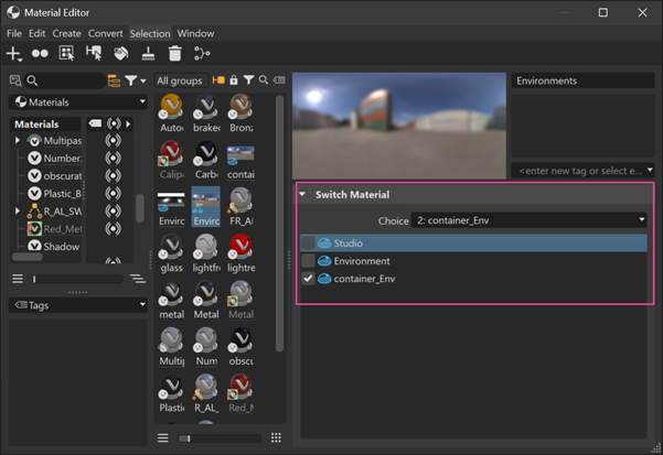

이제 VRED에서 Alias 환경이 Material Editor에 나타납니다. 라이브 참조 데이터에 여러 환경이 포함된 경우 Material Editor에서 Switch Material 옵션을 사용하여 기본 VRED 환경처럼 환경 간에 빠르게 전환할 수 있습니다.

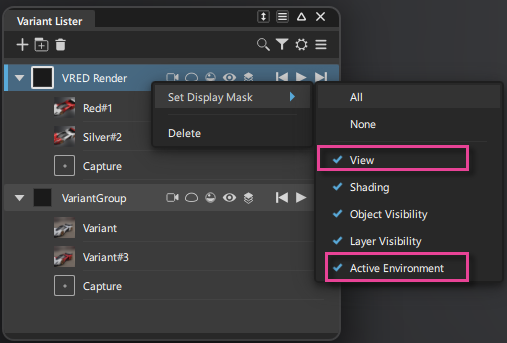

변형의 경우 Variant Group 컨텍스트 메뉴에서 선택하거나 View Active Environment 아이콘을 선택하여 원하는 Display Masks로 Alias 변형을 설정했는지 확인합니다.

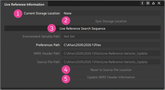

새 Live Reference Information 창
라이브 참조 데이터의 저장 위치를 보다 쉽게 확인할 수 있도록 새로운 Live Reference Information 창이 추가되었습니다. 이 정보는 라이브 참조를 만든 후 데이터를 이동했거나 파일 경로 설정 또는 환경 변수를 업데이트한 경우에 특히 유용합니다. 이 창에서는 파일 경로를 기본 위치로 재설정하고 필요한 경우 WIRE 헤더 정보를 업데이트할 수도 있습니다.
또한 이 창의 정보는 환경 변수, 라이브 참조 데이터 파일 경로 기본 설정 및 .wire 파일 헤더가 라이브 참조 데이터를 저장하는 데 사용되는 경로에 미치는 영향을 이해하는 데 도움이 됩니다.
프롬프트행 작업 막대의 Live Reference 드롭다운 목록에서 Live Reference Information 창에 액세스합니다.
라이브 참조 이미지
Live Reference Information 창에서 라이브 참조 데이터의 위치를 관리할 수 있습니다. 이를 사용하여 다음을 수행할 수 있습니다.
number1 Current Storage Location
라이브 참조 데이터가 마지막으로 저장된 위치의 경로를 표시합니다. 이 필드는 다음과 같은 시나리오에서 None을 표시합니다.
두 경우 모두 프롬프트행 작업 막대의 Live Reference 드롭다운 목록에서 Enable을 선택하여 라이브 참조를 생성합니다.
number2 Sync Storage Location
이 옵션을 사용하여 라이브 참조 파일의 위치에 대해 업데이트된 모든 사항을 적용합니다. 창이 갱신되면서 변경 사항이 표시됩니다.
number3 Live Reference Search Sequence
VRED에서 라이브 참조 저장 위치를 찾는 데 사용하는 검색 순서에 따라 경로 위치를 표시합니다. 현재 강조 표시된 경로는 해당 위치를 지정하는 데 현재 사용 중임을 나타냅니다. Not Set이 표시되면 해당 메서드는 현재 사용 중이 아닙니다.
number4 Reset to Source File Location
라이브 참조 경로를 소스 .wire 파일의 동일한 위치로 재설정합니다. 이는 환경 변수 또는 라이브 참조 파일 경로의 기본 설정을 사용하여 라이브 참조 데이터 저장 위치를 지정했으나 지워진 경우에 유용합니다.
number5 Update WIRE Header Information 현재 라이브 참조 경로를 반영하도록 .wire 파일의 헤더 부분만 업데이트합니다. 이 옵션을 사용하면 Alias 데이터를 파일에 저장하지 않고 헤더 정보를 업데이트할 수 있습니다.
