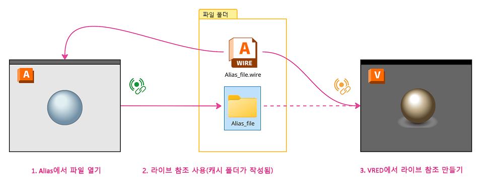

라이브 참조는 중요한 데이터를 연결하여 Alias와 VRED를 함께 사용할 수 있게 해줍니다. 설계자와 서페이스 모델러는 시각화 기능에 액세스하여 설계 검토, XR 협업 또는 고급 시각화 생성을 위한 반복 작업을 더욱 빠르게 수행할 수 있습니다. 모델링할 때 자동 업데이트를 켜면 실시간으로 변경 사항을 확인할 수 있습니다. 또는 보다 전통적인 방식으로 작업하고, 준비가 되면 Alias 변경 사항을 VRED로 가져옵니다. 시간을 절약하고, 효율적으로 작업하고, 개념, 설계 및 모델을 그 어느 때보다 높은 품질로 발전시킬 수 있습니다.
라이브 참조는 현재 로드된 .wire 파일을 사용하여 Alias에서 시작합니다. 파일에 대해 이 기능을 활성화하면 데이터의 임시 캐시(.alvred) 버전이 생성되어 VRED에서 사용할 수 있습니다. VRED에서 라이브 참조를 생성해 캐시에 대한 라이브 연결을 설정합니다. 이제 데이터가 추가 수정 없이도 두 응용프로그램에서 동일하게 표시됩니다. 따라서 Alias 모델러는 VRED 시각화 전문가에게 실시간으로 데이터를 전송할 수 있습니다.
