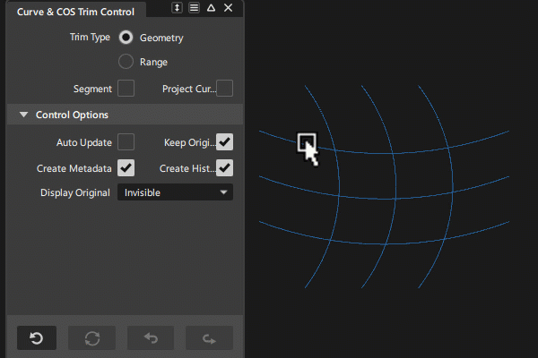

새로운 Curve & COS Trim 툴을 사용하면 구성 내역과 함께 곡선 및 서페이스 위 곡선을 대화식으로 자르고 세그먼트화하여 손쉽게 업데이트할 수 있으며, 필요한 경우 수정할 수 있도록 기존 곡선 데이터에 액세스할 수 있습니다. 이 옵션을 사용하면 이론적 교차점을 나중에 업데이트해야 하는 경우 곡선의 잘린 부분을 업데이트할 수 있습니다. 곡선을 투영하여 Trim Surface 툴과 유사하게 자르기 객체로 사용할 수도 있습니다.
다음 두 가지 자르기 유형 중에서 선택합니다.
기본적으로 Keep Originals가 활성화되어 있어 자르기 영역을 빠르게 업데이트할 수 있습니다. 툴을 종료한 후 Display Original 옵션을 사용하여 입력 곡선을 Invisible, Template 또는 Visible로 설정합니다.
투영된 곡선을 자르기 객체로 사용하려면 Project Curve를 켭니다. 이 툴은 Project를 포함하는 다른 Alias 툴과 동일한 Vector 옵션을 제공합니다.

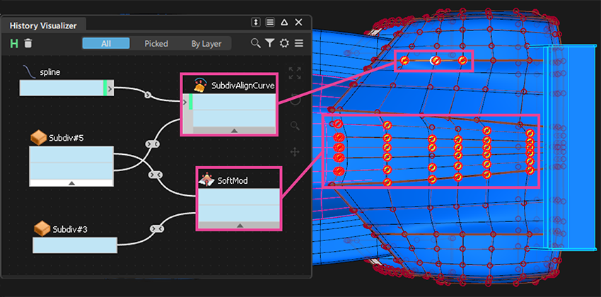

Soft Proportional Modification 툴의 몇 가지 기능이 개선되어 사용성과 기능이 향상되었습니다.
이제 새로운 Volumetric Proportionality 방법이 헐에 연결된 근접성에 의존하지 않고 월드 공간 거리를 기준으로 수동 CV의 폴오프 가중치를 계산합니다. 즉, 서브디비전 서페이스, NURBS 서페이스 또는 곡선과 같은 한 객체의 활성 CV가 이제 다른 객체에서 수동 CV를 변환할 수 있습니다.
이는 모델이 여러 객체로 구성된 경우 더 이상 객체를 결합하여 Soft Proportional Modification 툴을 사용해 함께 쉐이프를 지정하고 수정할 필요가 없다는 것을 의미합니다.

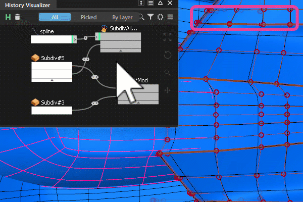

Soft Proportional Modification 툴에 이제 내역이 생겼습니다. History Visualizer 또는 History View에서 툴 노드를 선택하면 Alias에 선택한 CV에 Soft Proportional Modification 툴 내역이 있음을 나타내는 SoftMod 레이블이 표시됩니다. 동일한 객체에 영향을 미치는 다른 사용 내역 명령도 각각의 레이블이 표시됩니다.
또한 Soft Proportional Modification 툴은 또한 잠재적인 충돌을 피하기 위해 다른 내역 명령으로 이미 제어된 CV를 확인합니다. 선택한 CV가 이미 다른 내역 명령에 의해 제어되는 경우 이 툴은 CV 위에 이 아이콘
을 표시하여 다른 변환 작업에서 활성 또는 수동 CV로 사용되지 않도록 합니다. 이렇게 하면 CV가 한 번에 하나의 내역 명령에 의해서만 제어됩니다.
이 기능은 Subdiv Align to Curve, Subdiv Align to Surface, Subdiv Modify Crease 툴을 비롯한 일부 서브디비전 모델링 툴이 다중 대상 내역을 지원하기 때문에 서브디비전 객체 또는 NURBS 서페이스로 작업할 때 특히 중요합니다. 다중 대상 내역을 사용하면 단일 객체에 여러 내역의 입력을 저장할 수 있습니다. 예를 들어 Soft Proportional Modification 툴은 Subdiv Align to Curve 툴과 동일한 내역의 입력을 포함할 수 있습니다. 그러나 동일한 CV를 여러 내역 명령에서 동시에 사용할 수 없습니다.
자세한 내용은 다중 대상 내역을 참조하십시오.

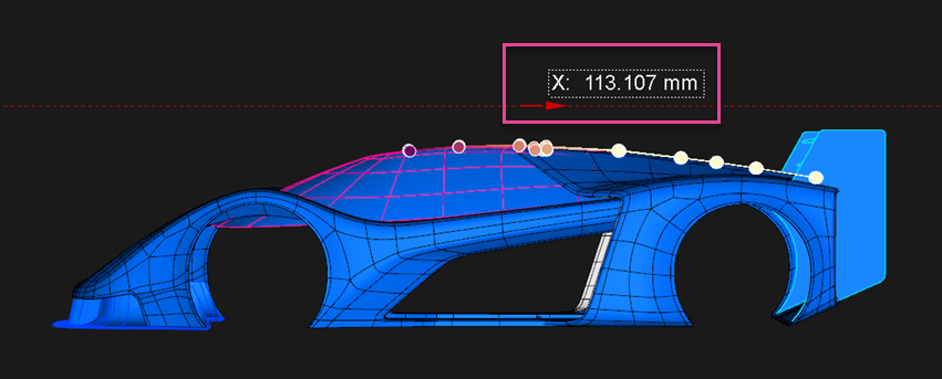

XYZ 모드에서 이제 변환 방향을 나타내는, 색상이 지정된 축 선이 표시됩니다. X축은 빨간색, Y축은 초록색, Z축은 파란색입니다. CV를 조작할 때 실시간 변위 값과 방향을 보여주는 레이블도 표시됩니다. 따라서 CV를 이동할 때 더 정확하게 조정할 수 있습니다.

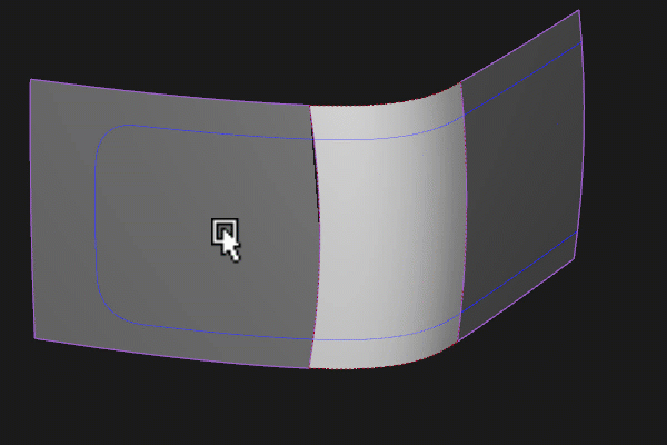

서페이스에서 특정 잘린 영역을 간편하게 제거할 수 있도록 기능이 개선되었습니다. Edit Trim Stages가 켜져 있는 경우 편집할 잘린 모서리를 선택하면 해당 모서리를 생성한 자르기 단계로 바로 이동됩니다. 예를 들어, 이전 버전의 Alias에서는 제거하려는 서페이스 위의 곡선을 찾기 위해 각 자르기 단계를 클릭해야 했고, 그런 다음, Ctrl + LMB를 눌러 삭제해야 했습니다. 이제 편집하려는 자르기 모서리에서 Ctrl + LMB를 누르기만 하면 삭제를 위해 서페이스 위의 곡선이 선택된 상태로 자르기 단계로 바로 이동됩니다. 즉, 이제 모든 단계를 순환할 필요 없이 서페이스 위의 곡선을 직접 클릭하여 삭제할 수 있습니다.

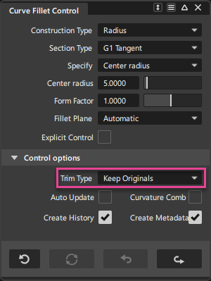

Trim Type 옵션에 Keep Originals가 추가되었습니다. 이렇게 하면 원래 입력 곡선을 수정하고 작업으로 생성된 곡선 모깎기 및 곡선 자르기를 사용하여 형상을 작성할 수 있습니다. 구성 내역을 통해 원래 곡선을 조정하고 그에 따라 영향을 받는 모든 형상을 업데이트할 수 있습니다. 또한 Keep Originals를 켜면 원래 입력을 도면층에 배치하여 숨기거나 보이지 않게 할 수 있습니다.
이제 곡선 자르기 기능이 개선되어 Curve & COS Trim 툴과 동일한 자르기 기능을 사용합니다.

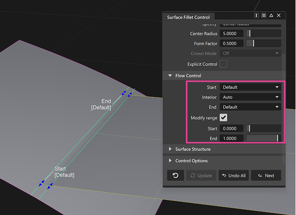

이제 캔버스 내 조작기를 사용하여 서페이스 모깎기의 시작과 끝을 연장할 수 있습니다. Flow Control의 Start 및 End가 Default로 설정되고 Modify Range가 켜진 경우, Start and End 조작기를 사용할 수 있습니다. 모깎기 시작과 끝을 제어해야 하는 경우 이 옵션을 사용합니다. 예를 들어 Extend 등의 다른 옵션이 의도한 영역에 도달하지 못한 모깎기를 작성할 때 이 옵션이 특히 유용합니다.

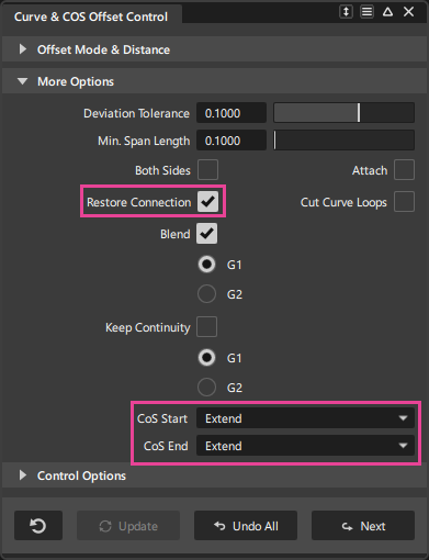

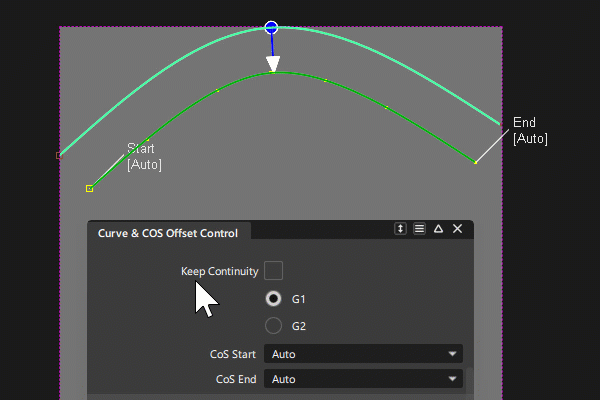

이제 새로운 캔버스 내 조작기를 사용하여 열린 COS 끝의 확장을 뷰포트에서 직접 제어할 수 있습니다. 이러한 조작기는 입력 COS가 하나만 있을 때 나타나며, 이를 통해 COS Start 및 COS End 모두에 대해 Default, Auto 및 Extend 간에 전환할 수 있습니다.
이러한 조작기는 단일 COS를 간격띄우기할 때 사용할 수 있으며, 이를 통해 COS의 시작과 끝이 동작하는 방식, 기본 동작을 유지할지, 자동으로 조정할지, 다음 서페이스로 확장할지 여부를 정의할 수 있습니다.
혼동을 피하기 위해 이전의 Extend 옵션 이름이 Restore Connection으로 바뀌었습니다.
새로운 Flip Offset 옵션을 통해 제어점을 수동으로 조정하지 않고도 간격띄우기 방향을 빠르게 반전할 수 있습니다.
자세한 내용은 Curve Curvature를 참조하십시오.

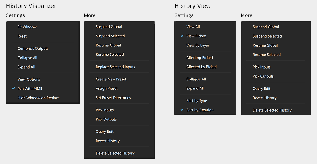

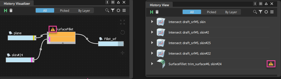

History Visualizer 및 History View에 메뉴 정렬 및 UI 업데이트와 같은 몇 가지 개선 사항이 적용되어 이제 두 툴 간에 보다 일관된 사용자 환경이 제공됩니다.
History Visualizer와 History View 메뉴가 정렬되어 일관성과 유용성이 개선되었습니다. 여기에는 Settings, More 및 마우스 오른쪽 버튼 클릭 메뉴가 포함됩니다.
History Visualizer에서 Warning 아이콘이 업데이트되어 이제 빨간색 대신 주황색으로 표시됩니다. 이제 이 아이콘이 History View에도 표시됩니다. 이렇게 하면 아이콘이 Reference Manager 등 Alias에서 사용되는 다른 Warning 아이콘과 일관되게 표시됩니다.

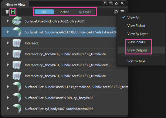

History View 창에 All, Picked 및 By Layer 필터가 추가되었습니다. 이러한 옵션을 사용하면 선택 항목별로 뷰를 빠르게 필터링할 수 있습니다. 이제 History View 및 History Visualizer 사용자 환경의 일관성이 향상되었습니다.
Picked 필터를 선택하는 것은 이전 버전 Alias의 Settings 메뉴에서 Active를 선택하는 것과 같습니다. History View의 새로운 기능인 By Layer를 사용하면 선택한 특정 도면층의 노드를 대상으로 하는 명령을 필터링하거나 볼 수 있습니다. 또한 History View Settings 메뉴에 새로운 Sort by Creation 옵션이 있어, 내역 항목을 생성 순서별로 그룹화할 수 있습니다. 이 옵션은 기본적으로 켜져 있습니다.

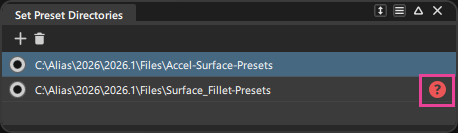

History Visualizer: 이제 Set Preset Directories 창에서 잘못된 사전 설정 디렉토리 경로는
아이콘으로 플래그가 지정됩니다. 이전에 설정된 사전 설정 디렉토리 경로가 손상되었거나 디렉토리가 더 이상 존재하지 않는 경우 아이콘을 클릭하여 새 디렉토리 위치를 찾거나 목록에서 제거합니다.

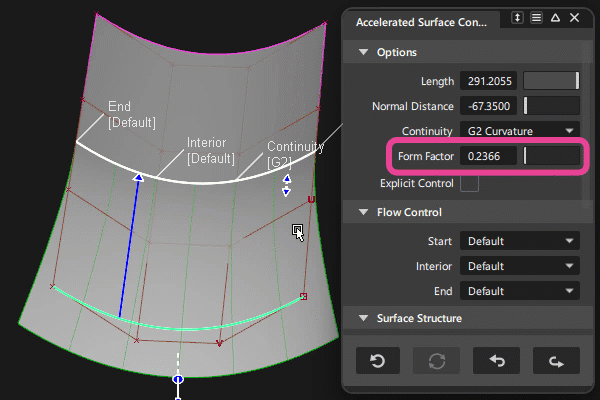

Accelerated Surface 툴: 뷰포트에서 직접 대화식으로 이 값을 조정할 수 있도록 Form Factor 캔버스 내 조작기가 추가되었습니다. 조절기를 사용하여 CV를 V 방향으로 드래그하여 가속량을 조정합니다.

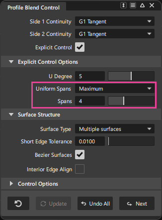

Profile Blend 및 Free Form Blend 툴: 툴의 세부 컨트롤에 Uniform Spans 옵션이 추가되었습니다. Explicit Control이 켜져 있으면 Bezier Surfaces를 비롯한 Single Surface 및 Multiple Surface 유형에 Uniform Spans 옵션을 사용할 수 있습니다. 드롭다운 리스트에서 Uniform Spans 옵션을 선택한 다음, Spans 슬라이더를 사용하여 출력 NURBS 또는 Bezier surfaces에 생성할 스팬 수를 제어합니다. 자세한 내용은 Explicit Control Options를 참조하세요.
