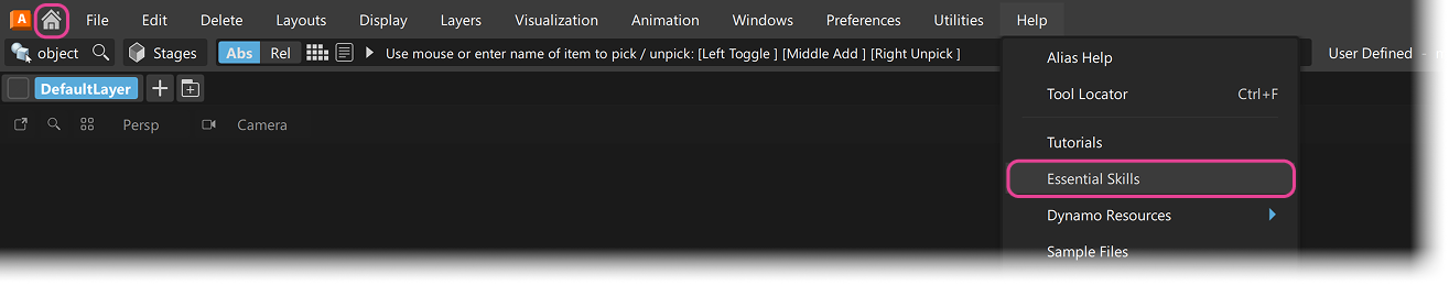

응용프로그램 홈
왼쪽 상단에 있는 Home 아이콘을 클릭하면 Alias Application Home(이전에는 Onboarding이라고 함)에서 What's New 및 Essential Skills 콘텐츠를 찾을 수 있습니다. Help 메뉴 > Essential Skills를 통해 Application Home에서 Essential Skills로 바로 이동할 수도 있습니다.
왼쪽 상단에 강조 표시된 Home 아이콘, 메뉴 막대를 따라 강조 표시된 Help > Essential Skills

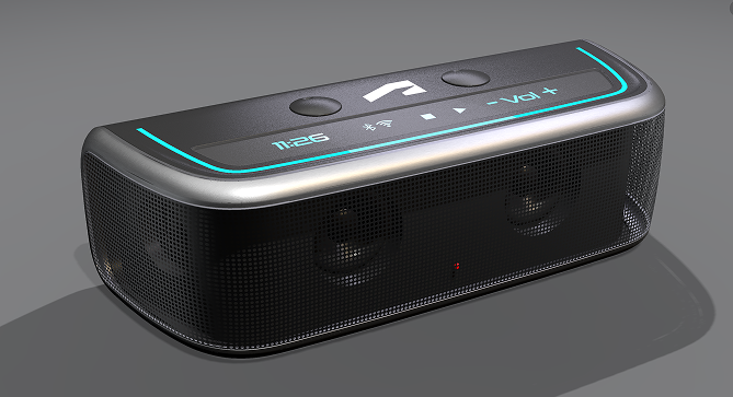

Alias의 VRED 렌더링
VRED 렌더러로 렌더링된 휴대용 스피커 모델
Alias에서 VRED 렌더러를 사용해 보려면 다음을 수행합니다.
  1. Variant Lister에서 변형 Speaker_screen_mesh로 전환합니다.
  2. Visualization > Hardware Shade를 켭니다.
  3. 프롬프트 행 작업 막대에 있는 Renderer 버튼을 클릭하여 Alias 렌더러에서 VRED 렌더러로 전환합니다.
Alias의 VRED 렌더링에 대한 자세한 내용은 VRED 렌더러 작업을 참조하세요.
