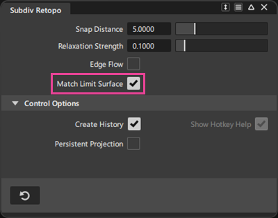

새로운 Subdiv Retopo 툴 추가 기능
Subdiv Retopo 툴에 새로운 Match Limit Surface 옵션이 추가되었습니다. Match Limit Surface 옵션을 켜면 Retopo 툴은 입력 형상에 제어 케이지 정점을 배치하는 대신에 입력 형상에 제한 서페이스를 배치하려고 시도합니다. 이 기능은 Subdiv Reform 및 Subdiv Align to Curve 툴에서 사용할 수 있습니다.
따라서 원래 형상을 더 정확하게 표현할 수 있으므로 복잡한 쉐이프와 상세 정보를 보다 쉽게 사용할 수 있습니다.

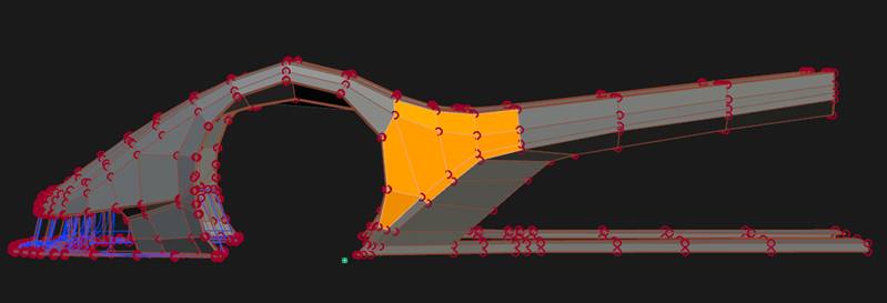

Box Mode 음영 처리에서 면 강조 표시 개선
Box Mode 쉐이딩에서 선택한 면이 이제 다른 색상으로 강조 표시됩니다. 기본적으로 선택한 면은 주황색으로 강조 표시되지만 User Colors 창에서 사용자 색상을 설정할 수 있습니다. 이 개선 사항을 통해 Box Mode에서 작업할 때 선택한 면과 선택되지 않은 면을 쉽게 구분할 수 있습니다.
