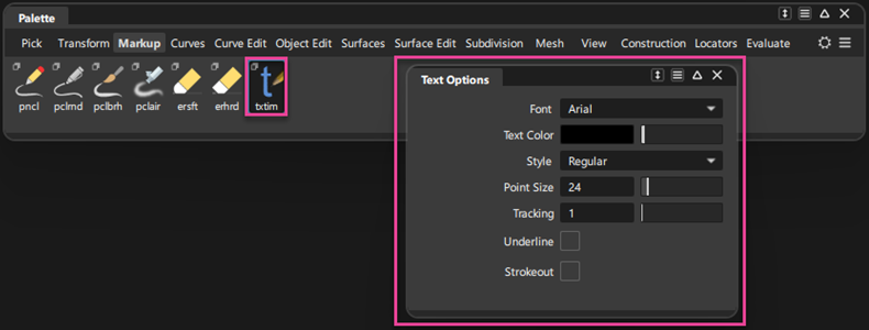

마크업을 위한 새로운 Text 툴
이제 마크업에는 마크업에서 텍스트를 생성하고 조작할 수 있는 새로운 Text 툴이 포함되어 있습니다. 툴의 Text Options를 사용하여 글꼴, 색상, 스타일 등을 정의할 수 있습니다. 이 새로운 툴은 Markup 툴 팔레트에서 액세스할 수 있습니다.
마크업에 여러 텍스트 객체를 생성한 다음 Move to Front, Move Forward, Send BackwardMove to Back 옵션을 사용하여 텍스트가 표시되는 방식을 구성하세요.
자세한 내용은 Markup 툴 워크플로우를 참조하세요.
