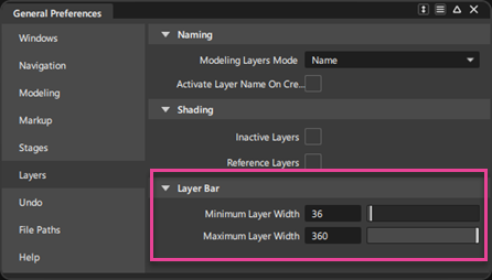

이제 새로운 Minimum Layer Width 및 Maximum Layer Width 기본 설정을 사용하여 Layer Bar에서 도면층 표시 폭을 사용자화할 수 있습니다. 장면에 도면층이 여러 개 있는 경우 도면층 막대를 짧게 만들거나 도면층이 적게 있는 경우 도면층 막대를 길게 만드는 데 이 설정을 사용합니다. Preferences > General Preferences > Layers > Layer Bar에서 이러한 기본 설정을 설정할 수 있습니다.

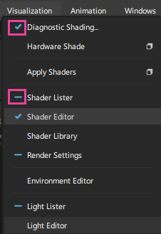

탭 그룹에서와 같이 여러 창이 그룹화된 경우, 이제 메뉴에 있는 새 확인 아이콘으로 어떤 창이 활성 상태로 열려 있는지 알 수 있습니다. 대시 아이콘은 열려 있지만 현재 보이지 않는 창을 나타내는 데 사용됩니다. 대시 아이콘을 클릭하면 해당 창이 그룹의 활성 창이 됩니다. 이전 버전의 Alias에서는 창이 열려 있음을 나타내는 데만 확인 아이콘이 사용되었습니다.

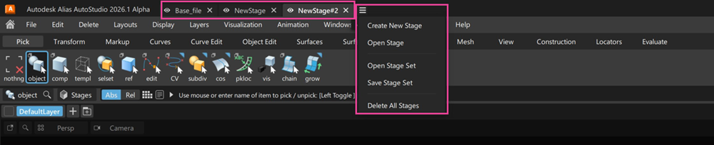

이제 Alias에서 파일을 열 때 응용프로그램 창 상단에 파일 이름이 표시되는 탭이 있습니다. 스테이지가 상단에 표시되어 드롭다운 메뉴에서 Stage Editor 옵션에 액세스할 수 있습니다. Alt 키를 누른 상태에서 탭을 클릭해도 Stage Editor에서와 마찬가지로 스테이지가 분리됩니다. 작업 막대에 있는 Stages 버튼을 통해 Stage Editor에 계속 액세스할 수 있습니다.

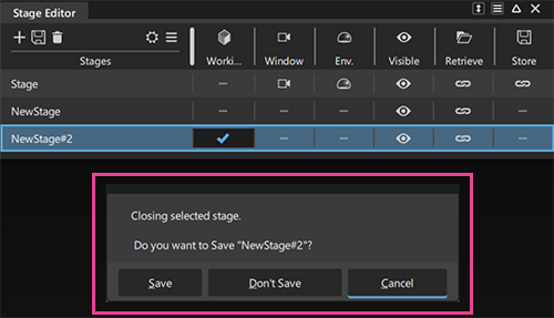

데이터 손실을 방지하기 위해 Delete Selected Stage 창의 기본 선택 옵션이 변경되었습니다. 스페이스바를 사용하여 확인할 때의 기본 작업이 이제 Save 대신 Don’t Save 또는 Cancel입니다. 이 변경 사항은 사용자가 실수로 삭제하려는 파일을 저장하여, 데이터 손실 문제를 해결합니다.

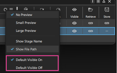

이제 파일을 열거나 가져올 때 스테이지의 기본 표시 여부를 제어할 수 있습니다. Stage Editor 설정의 새로운 Default Visible On 및 Default Visible Off 옵션을 사용하면 새로 로드된 스테이지의 기본 표시 여부를 결정할 수 있습니다.

종료 시 나타나는 프롬프트가 단계 삭제 프롬프트와 더 비슷하게 개선되었습니다. 이 업데이트에는 사용자가 Alias를 종료할 때 모든 단계를 저장하거나, 단계를 저장하지 않거나, 단계별로 저장할지 묻는 프롬프트가 포함되어 있습니다.

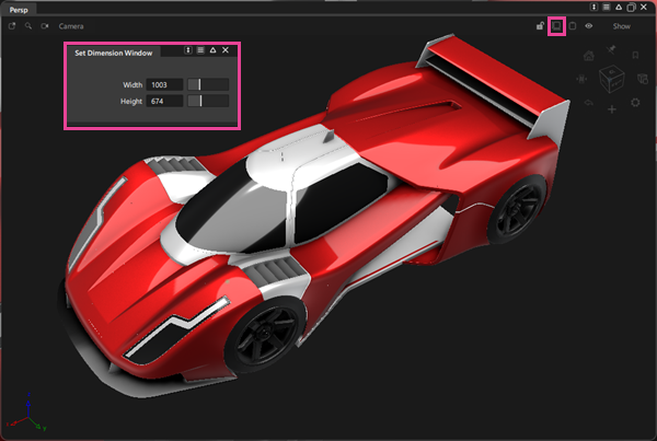

부동 창 크기 설정 - 이제 부동 창의 치수를 설정할 수 있습니다. New Floating Window를 생성한 후 Set Dimension 아이콘(
)을 클릭한 다음, Set Dimension 창에서 Width 및 Height 값을 입력합니다.

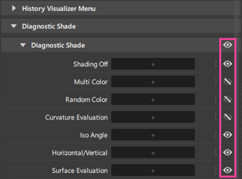

이제 Short Menus를 사용하여 진단 쉐이더가 Diagnostic Shaders 창에 표시되지 않도록 숨길 수 있습니다. Hotkey Menu Editor를 열고 숨기려는 진단 쉐이더에 대한 Short Menu 아이콘을 클릭합니다.

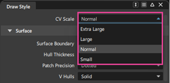

Display > Draw Style 옵션에 새로운 CV Scale 추가되어 4가지 다른 CV 크기 중에서 선택할 수 있습니다. 새로운 더 큰 그리기 크기는 고해상도 모니터에서 가시성을 올리고자 작업할 때 특히 도움이 됩니다. 이 설정은 곡선, NURBS 서페이스 및 서브디비전 객체 CV에 영향을 주는 전역 설정입니다.

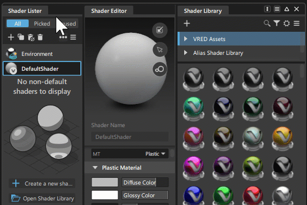

Shader Lister – 쉐이더 미리보기 로드 및 상호 작용이 개선되었습니다.

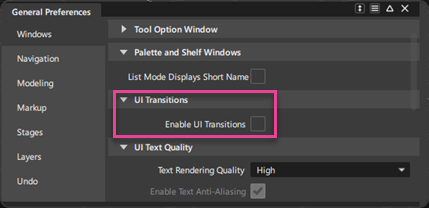

UI Transitions – UI transitions를 꺼서 성능을 더욱 향상시킬 수 있는 기본 설정이 추가되었습니다.
