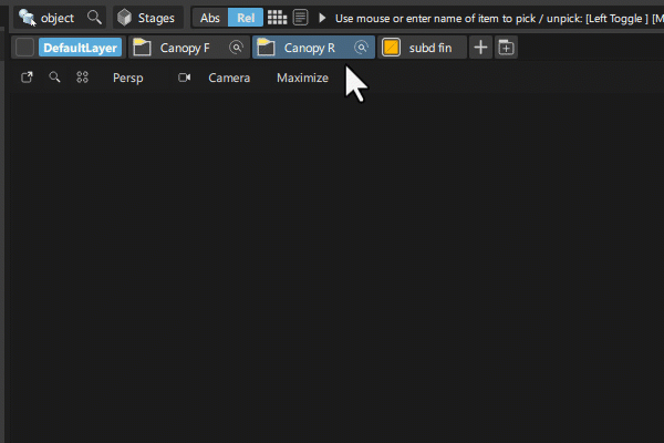

도면층 막대에서 새 도면층 및 도면층 폴더를 직접 생성하는 새로운 방법이 추가되었습니다. 도면층 막대 끝에 있는 새 아이콘을 클릭하면 현재 수준과 도면층 막대 끝에 새 도면층 또는 도면층 폴더가 생성됩니다. 도면층 폴더를 선택한 다음 그 아래에 있는 생성 옵션 아이콘을 클릭하면 선택한 폴더에 새 도면층 또는 도면층 폴더가 삽입됩니다. 도면층을 선택한 다음 그 아래에 있는 생성 옵션 아이콘을 클릭하면 해당 도면층 옆의 동일한 수준에 새 도면층 또는 도면층 폴더가 삽입됩니다.
이제 도면층 막대의 도면층 폭이 이름 길이에 맞게 조정됩니다. 도면층 이름이 짧으면 도면층 막대를 따라 표시되는 도면층의 양이 증가할 수 있습니다.
이제 새 도면층을 핫키에 할당할 수 있습니다.
자세한 내용은 도면층 막대를 참조하세요.

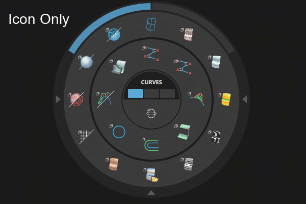

새로운 Styling 기본 설정을 통해 내부 및 외부 링의 툴에 대해 표시할 항목을 선택할 수 있습니다. Marking Menus와 마찬가지로 이제 아이콘과 텍스트를 조합하여 표시하거나, 텍스트만 표시하거나, 아이콘만 표시할 수 있습니다.
자세한 내용은 Custom Puck 기본 설정을 참조하세요.

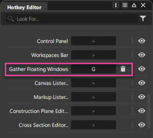

현재 열어서 작업 중인 모든 툴 편집기를 현재 화면으로 이동할 수 있는 기능이 추가되었습니다. 이 기능은 두 대 이상의 모니터를 사용하고 여러 편집기와 팔레트를 서로 다른 화면에 부동 창으로 열어서 작업하는 경우에 유용합니다. Windows > Gather Floating Windows를 선택하여 이 옵션에 액세스합니다. 빠른 액세스를 위해 이 기능에 대한 핫키를 설정할 수 있습니다.
