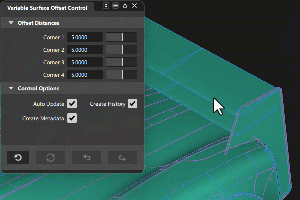

새로운 Variable Surface Offset 툴
새로운 Variable Surface Offset 툴을 사용하면 치수가 균일하지 않은 간격띄우기 서페이스를 생성할 수 있습니다.
이 툴을 사용하면 서페이스의 모서리를 기준으로 간격띄우기 거리를 지정할 수 있습니다. 이 툴을 사용하여 잘리지 않은 서페이스에서 간격띄우기를 생성할 수 있습니다. 결과 서페이스의 각 모서리에 대한 간격띄우기 거리를 정의하려면 Offset Surface 컨트롤을 사용하세요.
Surfaces 툴 팔레트에서 Variable Surface Offset 툴에 액세스할 수 있습니다.
자세한 내용은 Variable Surface Offset을 참조하세요.
