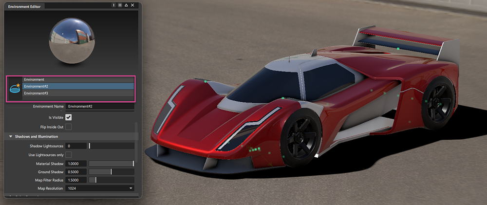

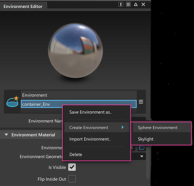

다중 환경 지원
새로운 환경 전환 기능을 통해 Alias 및 VRED 렌더 모드 모두에서 다중 환경 지원이 추가되었습니다. 이제 장면에서 여러 환경을 만들 때 VRED의 기능과 유사하게 환경 간에 빠르게 전환할 수 있습니다. 이는 서로 다른 환경이 모형의 외형에 어떤 영향을 주는지 비교하려는 경우에 특히 유용합니다. 또한 환경이 다른 변형을 캡처하여 디자인에 대한 다양한 조명 시나리오를 쉽게 나타낼 수 있습니다.
UI 이미지
새 환경을 만들려면 Environment Editor를 열고 More 메뉴를 선택한 다음 Create Environment를 선택합니다. 리스트에서 작성하려는 환경 유형을 선택합니다. 프롬프트가 표시되면 사용하려는 .hdr 이미지의 위치를 찾은 다음 환경 속성을 조정합니다. 편집기에서 환경을 마우스 오른쪽 버튼으로 클릭하여 Create Environment 옵션에 액세스할 수도 있습니다.
UI 이미지

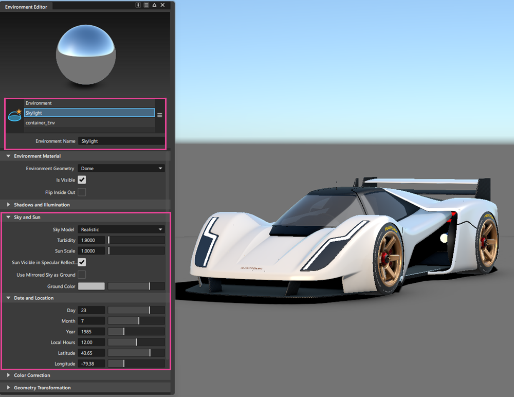

VRED 스카이라이트 환경 지원
Alias에 VRED 스카이라이트 환경이 추가되었습니다. 새 환경을 작성할 때 스카이라이트 환경을 선택할 수 있습니다. 이 환경은 VRED 렌더러 모드에서만 지원됩니다.
UI 이미지
자세한 내용은 다음 VRED 환경 설정을 참조하십시오.

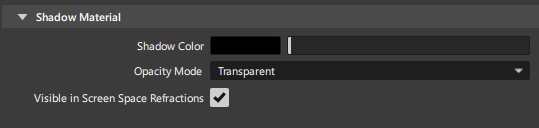

새로운 Shadow Material 특성
이제 Environment Editor의 새 Shadow Material 특성을 사용하여 지면 아래의 투명도로 서페이스의 그림자를 제거할 수 있습니다. 이 업데이트는 지면 아래 투명도가 있는 서페이스에서도 여전히 그림자가 투사되는 문제를 해결합니다. 이 개선 사항을 통해 투명한 서페이스에 대한 그림자 렌더링을 보다 세부적으로 제어할 수 있습니다.
UI 이미지
새 속성은 다음과 같습니다.

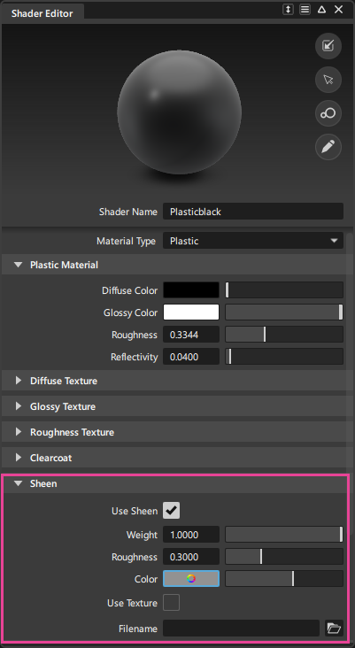

새 광택 재질 특성
플라스틱 재질에 새 광택 재질 특성이 추가되었습니다. 이 특성은 직물이나 벨벳과 같은 미세 섬유 재질의 특징인 부드러운 라이트 분산 효과를 복제합니다.
WN 이미지

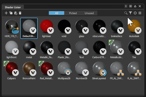

이제 Shader Editor 및 Shader Library에 Assign to Objects(UI 이미지) 아이콘과 RMB 메뉴 옵션이 포함되어 선택한 객체에 활성 쉐이더를 지정할 수 있습니다. Shader Editor에는 선택한 쉐이더에 현재 지정된 객체를 선택할 수 있는 Pick Objects(UI 이미지) 아이콘 및 RMB 메뉴 옵션도 포함되어 있습니다. 이전 버전에서는 이러한 아이콘을 Shader Lister에서만 사용할 수 있었습니다.

Shader Lister에 자동 스크롤 동작이 추가되어 스위치 및 도면층 쉐이더 또는 멀티패스 및 도면층 재질을 작성할 때 쉐이더와 재질을 더 쉽게 끌어 놓을 수 있습니다.

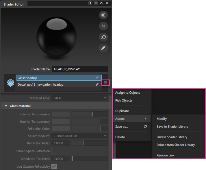

새로운 Shader Editor 및 Environment Editor 추가 메뉴
Shader EditorEnvironment Editor에 새로운 More 메뉴가 추가되었습니다. Shader Editor에서 Switch Shaders, Switch Materials, Layered Shaders, Multi-Pass Materials 또는 Layered Materials를 편집할 때 More 메뉴는 Assets 하위 메뉴를 포함하여 Shader Lister와 동일한 여러 옵션을 제공합니다. Environment Editor의 More 메뉴는 환경을 생성, 저장 및 가져오는 옵션을 제공하며 이전 버전에서 사용되던 아이콘을 대체합니다.
UI 이미지
Shader Lister 필터 개선 사항
이제 Shader Lister 필터가 All, Picked 및 Unused 필터 아래에 쉐이더 유형 범주를 표시합니다. 필터 아이콘을 클릭하여 이러한 범주를 표시하거나 숨길 수 있습니다. 특정 쉐이더 유형 필터가 활성화되면 필터 아이콘이 파란색으로 변하고, All Types를 선택하면 흰색으로 돌아갑니다.

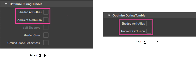

Optimize During Tumble 기능 업데이트
다양한 하드웨어 구성이나 대규모 장면에서 성능과 유용성을 개선하기 위해 Hardware Shade 창에서 Optimize During Tumble 기능에 새로운 옵션이 추가되었습니다. 이제 Alias 및 VRED 렌더 모드에서 뷰를 회전할 때 Ambient OcclusionShaded Anti-Alias를 전환하여 끌 수 있습니다. 이러한 옵션을 켜면 뷰 회전 중에 시각화 속성이 꺼지며 마우스 버튼을 놓으면 업데이트됩니다.
UI 이미지

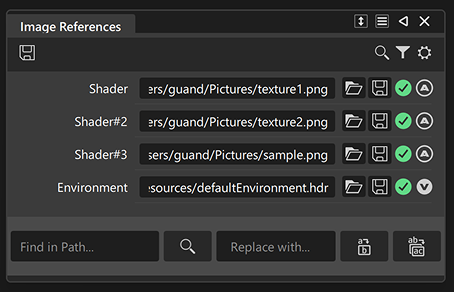

Image Reference 개선 사항
포함된 이미지를 보다 쉽게 식별하고 관리할 수 있도록 Image References가 개선되었습니다.
UI 이미지
이제 포함된 이미지의 파일 이름을 표시할 수 있습니다. 이 개선 사항으로 파일에 포함된 이미지를 파일 이름으로 더욱 쉽게 식별할 수 있습니다.
이제 이미지 참조에서 Extract Image 아이콘을 클릭하거나 도구막대에서 Extract... 버튼을 클릭하여 포함된 이미지 참조를 저장할 수 있습니다.
이제 아이콘에 Alias 쉐이더에 포함된 이미지 와 VRED 재질에 포함된 이미지 가 표시됩니다. 이를 통해 Alias 쉐이더에 포함된 텍스처 이미지와 VRED 재질을 구분하고 이미지 소스를 쉽게 식별하고 관리할 수 있습니다.
새로운 Find and Replace 막대를 사용하여 파일 경로의 텍스트를 업데이트할 수 있습니다. 예를 들어 이미지 배치가 한 폴더에서 다른 폴더로 이동된 경우에 이 기능이 유용합니다. Settings 메뉴에서 이 막대를 표시하거나 숨길 수 있습니다.
자세한 내용은 이미지 참조를 참고하십시오.

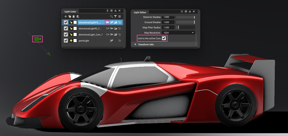

Light Editor 및 Light Lister 개선 사항
방향 라이트를 카메라에 연결
이제 Alias 또는 VRED 렌더 모드에 있는 동안 방향 라이트를 활성 카메라에 연결할 수 있습니다. 연결되면 조명 방향을 카메라 방향과 일관되게 유지하면서 표준 뷰 명령(구르기, 추적, 달리)을 사용하여 카메라를 회전할 수 있습니다.
이 개선 사항은 카메라 이동 중 수동 라이트 조정이 필요한 고정 조명 설정과 관련된 워크플로우를 지원합니다. 일관된 조명이 서페이스 품질과 형태를 드러내는 데 도움이 되는 디자인 검토 및 쉐이프 평가 워크플로우에 특히 유용합니다.
방향 라이트를 활성 카메라에 연결하려면 Light Lister에서 라이트를 선택한 다음, 카메라 아이콘 UI 이미지을 클릭합니다. 또는 선택한 항목에 대한 Light Editor를 열고 Link to the Active Camera를 켭니다.
연결되면 카메라 아이콘이 캔버스 내 라이트 표시기에 겹쳐서 표시됩니다.
UI 이미지

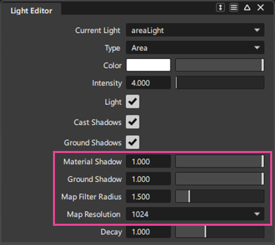

그림자 품질 및 해상도에 액세스
이제 Light Editor에서 VRED 렌더 모드에 있을 때 그림자 품질 및 해상도 설정에 액세스할 수 있습니다. 따라서 Environment Editor로 전환하지 않고도 Light Editor에서 직접 그림자 설정을 조정할 수 있어 워크플로우가 간소화됩니다.
UI 이미지

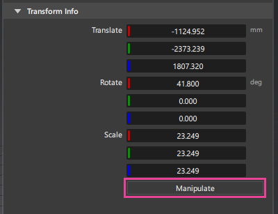

변환 조작기 추가
이제 Light Editor에 Manipulate 버튼이 포함되어 뷰포트에서 Transform 조작기를 켭니다. Manipulate 버튼은 Information Window에도 나타납니다. 조작기를 사용하여 장면에서 라이트의 위치와 방향을 쉽게 조정할 수 있습니다.
UI 이미지
