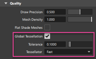

Global Tesselation
이제 제어판의 Quality 섹션에 있는 New Global Tessellation 옵션을 통해 Alias 전체의 시각화에 대한 테셀레이션 값을 설정할 수 있습니다. 이렇게 하면 Hardware Shade와 Diagnostic Shade 간에 전환할 때와 Variants 간에 순환할 때 다시 테셀레이션되지 않습니다. 설정되어 있으면 Hardware Shade 창에서 Tessellation 및 Quality 설정을 사용할 수 없습니다. 이는 Hardware Shade가 설정된 경우 VRED 렌더러와 Alias 렌더러 모두에 영향을 줍니다.
자세한 내용은 Control Panel > Quality를 참조하세요.

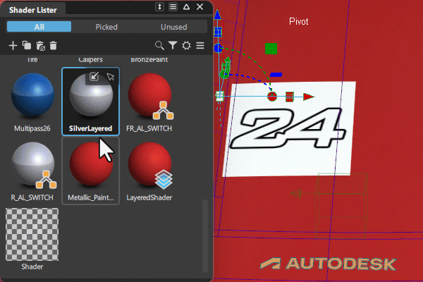

Shader Lister
이제 Shader Lister에서 텍스처 조절기를 켜서 텍스처를 매우 빠르게 조정할 수 있습니다. 할당된 텍스처가 있는 쉐이더를 선택한 다음 미리보기의 왼쪽 상단에 나타나는 아이콘을 클릭합니다. 이제 텍스처 조절기가 뷰포트에 표시되고 조정할 텍스처를 선택합니다.
