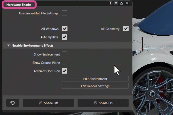

VRED 렌더 설정
렌더 설정에 액세스하려면 Hardware Shade 옵션 창(Visualization > Hardware Shade)을 열고 Edit Render Settings를 클릭합니다. 여기에서 다음에 대한 설정에 액세스할 수 있습니다.
자세한 내용은 렌더 설정을 참조하세요.
