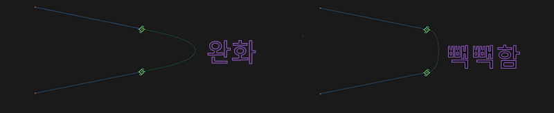

이제 더 길고 완만한 곡선을 생성하거나 더 짧고 급격한 혼합 곡선을 생성할 수 있습니다.
Relax 툴을 선택하면 더 길고 완만한 곡선을 생성할 수 있습니다. 혼합 곡선을 사용하여 루프와 같은 완만한 쉐이프를 생성하려면 이 옵션을 사용합니다. 이것이 기본 설정입니다. Relax를 선택하면 Alias 2023.1 및 이전 버전의 쉐이프 지정 방법이 적용됩니다.
Tight 툴은 더 짧고 급격한 곡선을 생성합니다. 이 옵션은 방향이 급격하게 바뀌는 경우에 가장 효과적입니다. 이 옵션을 사용하면 곡선을 따라 변곡점에 꼬임이 나타나는 현상을 개선할 수 있습니다. Tight를 선택하면 Alias 2024.1 및 이후 버전의 쉐이프 지정 방법이 적용됩니다.
Blend Curve Options 창에 Relax와 Tight 옵션도 추가되었으므로, 곡선을 생성하기 전에 두 옵션 중 하나를 선택할 수 있습니다.
