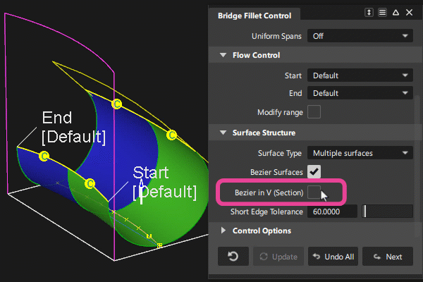

새로운 Bézier Surfaces 옵션
Multiple Surfaces 속성이 선택되어 있고 Bezier Surfaces가 켜져 있는 경우, 이제 새로운 Bezier in V (Section) 옵션을 선택할 수 있습니다. 이렇게 하면 양쪽에서 G2 Curvature 연속성을 사용하여 브리지 모깎기를 생성할 수 있습니다.

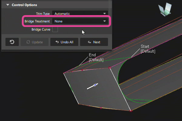

Bridge Treatment
새로운 Bridge Treatment 옵션을 사용하면 브리지 형상을 숨겨 새 모깎기가 더 잘 보이도록 할 수 있습니다. Invisible을 선택하면 Display > Invisible 메뉴 옵션으로 전환하는 것과 유사한 방식으로 형상이 숨겨집니다. Template을 선택하는 것은 Display > Template을 선택하는 것과 같습니다.
템플릿화는 객체가 작업에 방해가 되지 않도록 하거나, 모델링 툴을 방해하지 않고 볼 수 있는 참조 또는 구성 객체를 생성하는 데 유용합니다.

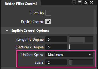

Explicit Controls
이제 Bridge Fillet 툴에 Surface Fillet 툴과 동일한 Explicit Control Options가 포함되어 있습니다. 여기에는 Uniform Spans 옵션의 추가 사항이 포함됩니다.
