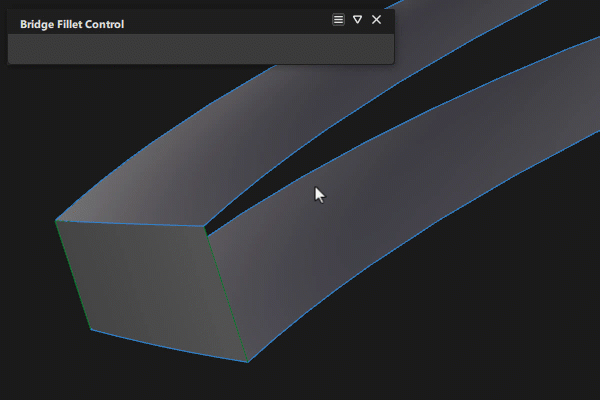

새로운 Bridge Fillet 툴
세 서페이스 또는 서페이스 세트 사이에 모두에 대한 접선 연속성을 가진 원형 모깎기를 작성할 수 있는 새로운 Bridge Fillet 툴이 추가되었습니다. 이러한 서페이스 또는 서페이스 세트는 자동으로 잘려 연속적인 서페이스 흐름을 생성할 수 있습니다.
Surfaces 툴 팔레트에서 Bridge Fillet 툴에 액세스할 수 있습니다.
자세한 내용은 Bridge Fillet를 참조하세요.
