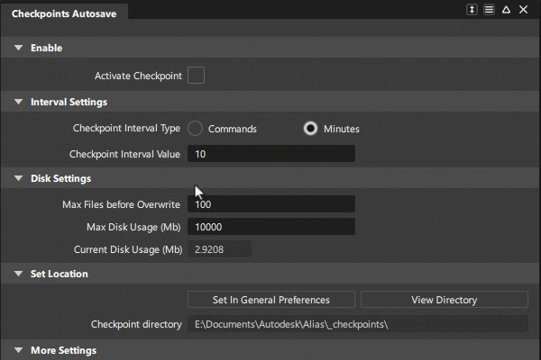

체크포인트 개선 사항 및 새로운 Increment Save
Checkpoint Autosave 창을 재작업하여 모델의 반복을 보다 쉽게 관리할 수 있도록 했습니다. 새로운 Increment Save 기능은 사용자 지정된 명명 규칙에 따라 파일을 빠르게 증분 저장하는 방법을 제공합니다.
체크포인트
Checkpoint 창을 개선하는 것 외에도 다음과 같은 몇 가지 새로운 옵션을 추가했습니다.
Alias 2025에서는 기본적으로 체크포인트 파일이 Alias 디렉토리의 _checkpoints 폴더에 저장됩니다. 예를 들어, C:\Users\<username>\Documents\Autodesk\Alias\_checkpoints에 저장됩니다.
체크포인트 파일의 사용자 지정 위치를 지정하면 Alias에서 Checkpoints라는 하위 폴더를 만들고 파일이 이 위치에 저장됩니다.
Alias 2024 및 Alias 2024.1 Update 사용자를 위한 중요 참고 사항
자세한 내용은 Checkpoint를 참조하세요.

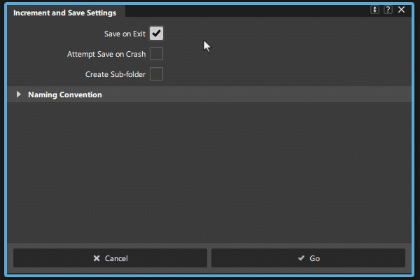

Increment and Save
새로운 Increment and Save 편집기에는 작업하는 동안 파일을 증분 저장하는 데 사용할 수 있는 옵션이 도입되었습니다. Increment and Save Setting 창에는 파일 이름 지정에 일반적으로 사용되는 접미사 등 이름 지정 규칙에 대한 옵션이 있습니다. Increment and Save는 File 메뉴에서 액세스할 수 있습니다.
팁: Shift+S와 같은 핫키를 설정하여 증분 및 저장 명령을 빠르게 실행할 수 있습니다(Hotkeys/Menu Editor 참조).
자세한 내용은 Increment and Save를 참조하세요.
