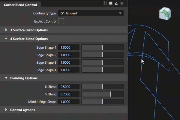

4개의 교차 모깎기의 혼합을 생성하려면 개별적으로 선택하거나 상자로 선택하여 4개의 서페이스를 모두 선택한 다음 Build를 클릭합니다. 툴 제어 창인 Corner Blend Control 창에 해당 서페이스 혼합에 대한 속성이 자동으로 채워집니다. 혼합 서페이스에서 Edge Shape 1–4의 슬라이더를 사용하여 생성되는 혼합의 CV 레이아웃을 조정합니다.
