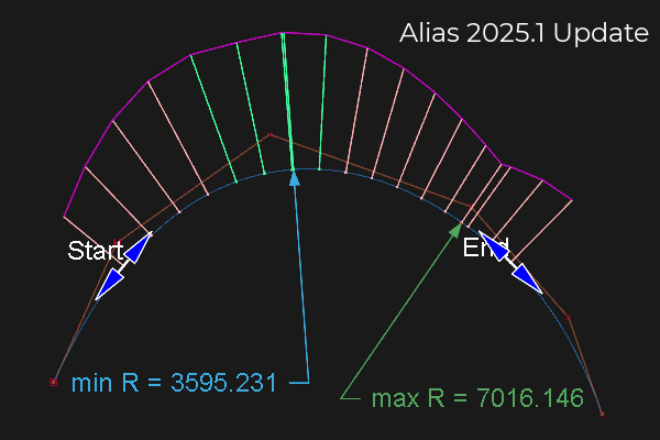

캔버스에 표시되는 Max 및 Min Radius의 정확도가 더 이상 곡률 콤 플롯의 샘플 밀도에 의존하지 않습니다. 이러한 측정값은 이제 곡률 콤과 독립적인 곡선상의 지점에서 측정됩니다. 이를 통해 측정의 일관성을 높이고 최소 반지름과 최대 반지름의 정확한 측정값을 얻을 수 있습니다.
이전 버전의 Alias에서는 Max 및 Min Radius 측정값이 콤 샘플 점에서 수집되었습니다. 이는 측정의 정확도가 콤 샘플 값의 영향을 받는다는 것을 의미합니다. 예를 들어, 콤의 밀도가 높을수록 더 정확한 측정값을 얻을 수 있었습니다.
다른 버전의 Alias와는 달리, Alias 2025.1 Update의 Curve Curvature 툴은 곡선에 대한 Max 및 Min Radius 값을 생성합니다. 이번 개선으로 Max 및 Min Radius를 정확하게 측정하기 위해 콤 밀도 값을 크게 설정할 필요가 없어져 툴의 반응성이 향상되었습니다.

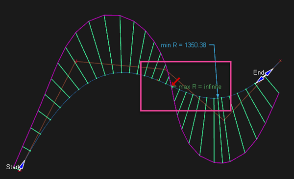

곡선이 해당 지점에서 직선에 가까워지고 있음을 나타내기 위해 최대 반지름(max R) 값이 이제 무한대로 표시됩니다. 이전 버전의 Alias에서는 직선에 가까워지는 지점이 1.0의 값으로 표시되었습니다.
Inflection Points가 켜져 있으면 빨간색 화살표가 이전 버전과 마찬가지로 점을 계속 표시합니다.

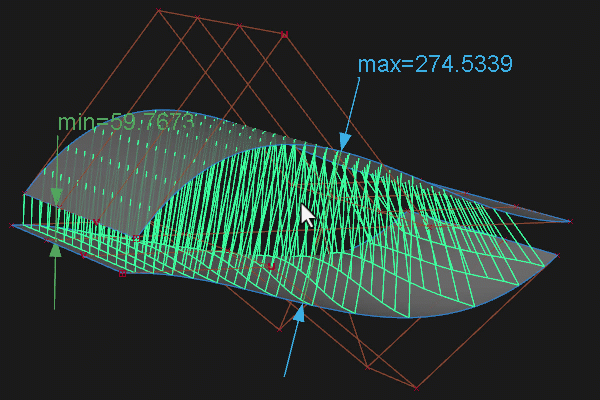

Surface to Surface Deviation 로케이터에서 Max Deviation 값의 정확도가 향상되었습니다. 이제 Max Deviation이 Min Deviation과 동일한 방식으로 계산되며, 이는 콤 플롯 밀도와 독립적인 실제 편차 계산입니다.
