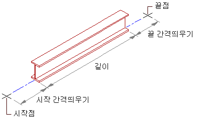

    빔 시작점의 돌출된 축에서 빔 간격띄우기 시작 간격띄우기에 값을 입력합니다. 양수 값은 축에서 빔을 줄이고, 음수 값은 축에서 빔을 늘입니다.
    빔 끝점의 돌출된 축에서 빔 간격띄우기 끝 간격띄우기에 값을 입력합니다. 양수 값은 축에서 빔을 늘이고, 음수 값은 축에서 빔을 줄입니다.

  9. 빔 자리맞추기를 지정합니다. 이것은 빔을 그릴 때 돌출된 축과 관련된 빔 쉐이프를 배치합니다.

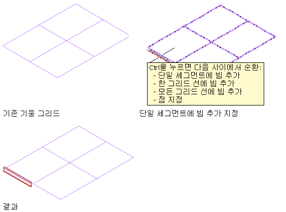

    단일 세그먼트에 빔 추가

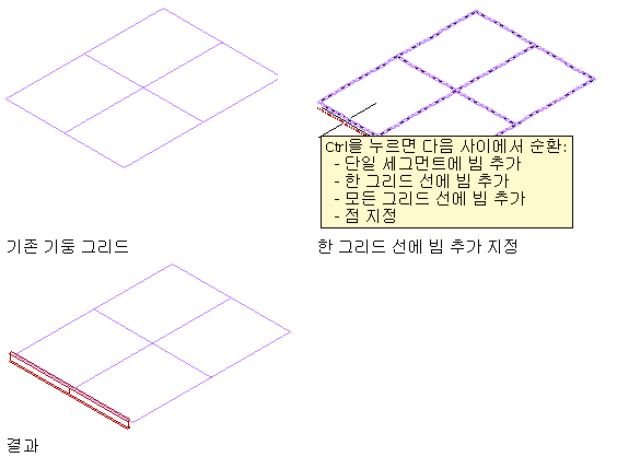

    한 개의 그리드 선에 빔 추가

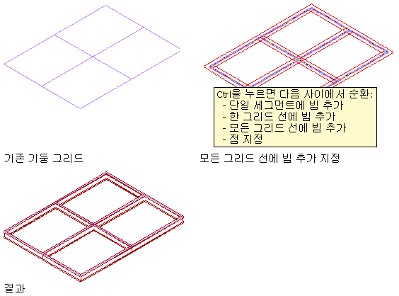

    모든 그리드 선에 빔 추가

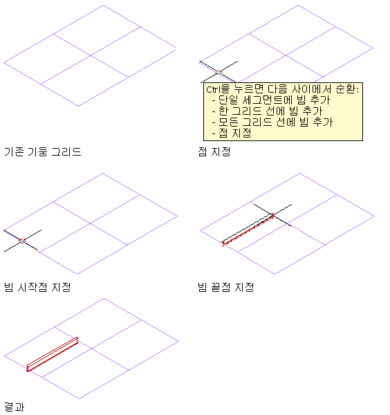

    지정된 지점에 빔 추가

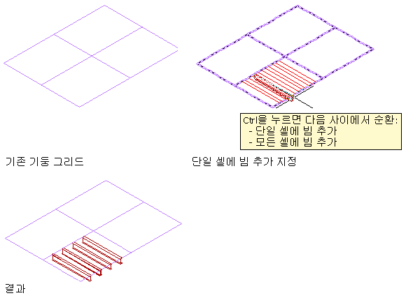

    단일 셀에 빔 배열 추가

    다른 객체와 별도로 단일 빔 작성 빔의 시작점과 끝점을 지정하고 Enter 키를 누릅니다.

    하나 이상의 기둥 그리드를 따라 빔 추가(배치 유형을 모서리로 가정) 빔의 미리보기가 표시될 때까지 그리드의 세그먼트 위로 커서를 움직인 다음 클릭하여 해당 세그먼트를 따라 빔을 추가하거나 Ctrl 키를 누르고 클릭하여 해당 그리드 선의 모든 세그먼트를 따라 빔을 추가합니다. 또는 Ctrl 키를 두 번 누르고 클릭하여 그리드의 모든 세그먼트를 따라 빔을 추가합니다. Enter 키를 눌러 명령을 종료합니다.

    슬래브, 지붕 슬래브, 벽 또는 기둥 그리드의 하나 이상 셀 내부에서 수직으로 빔 배열(배열을 예로 가정) 배열의 미리 보기가 표시될 때까지 커서를 모서리 위로 움직이고 클릭합니다. 새 빔은 특성 팔레트에 선택된 배치 방법에 따라 선택된 모서리에 수직으로 배열됩니다. 기둥 그리드의 모든 셀에 배열을 추가하려면 클릭하기 전에 Ctrl 키를 누릅니다. Enter 키를 눌러 명령을 종료합니다.
