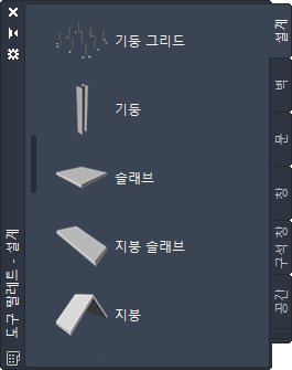

설계 도구 팔레트에는 필요에 따라 사용 및 사용자화 할 수 있는 샘플 슬래브 및 지붕 슬래브 도구가 있습니다. CAD 관리자 또는 다른 사용자가 작성한 사용자 팔레트는 프로젝트나 사무실 표준에 맞게 사용자화된 스타일 및 특성을 가진 슬래브 또는 지붕 슬래브 도구를 포함할 수도 있습니다.
슬래브 및 지붕 슬래브 도구가 들어 있는 도구 팔레트
