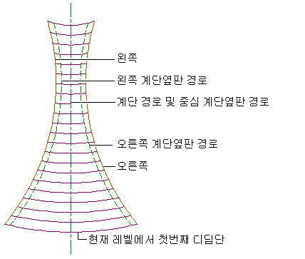

사용자 계단의 라인워크는 다음 구성요소를 나타낼 수 있습니다.

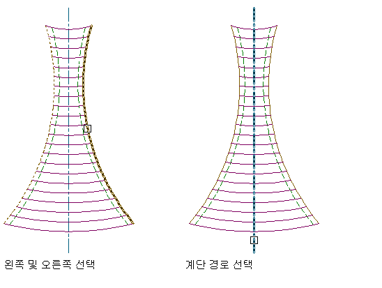

  4. 사용자 계단의 왼쪽과 오른쪽을 나타내는 라인워크를 선택합니다.
    모든 디딤단과 교차하는 선, 최적화된 폴리선 또는 호 세그먼트만 계단면에 대해 선택할 수 있습니다.
  5. 계단 경로를 나타내는 라인워크를 선택하거나 Enter 키를 눌러 자동으로 생성되게 합니다.
    모든 디딤단과 교차하는 최적화된 단일 세그먼트나 다중 세그먼트 폴리선 또는 호 세그먼트만 계단 경로에 대해 선택할 수 있습니다.

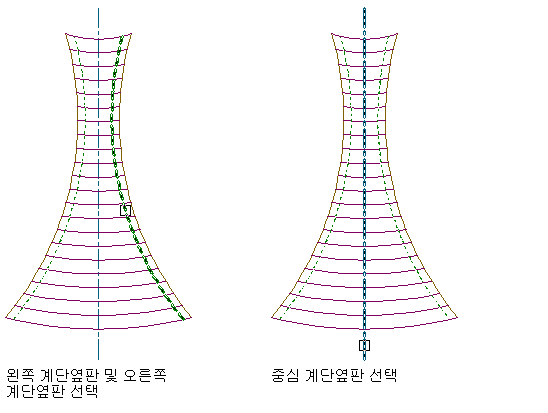

  6. 왼쪽, 오른쪽 및 중심 계단옆판을 나타내는 라인워크를 선택하거나 Enter 키를 눌러 왼쪽, 오른쪽 및 중심 계단옆판을 자동으로 생성합니다.

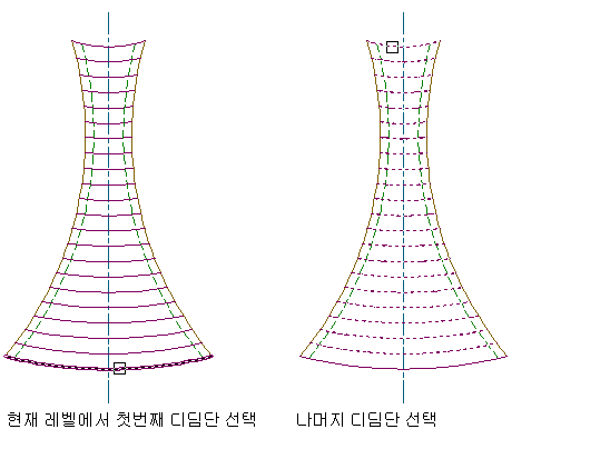

  7. 현재 레벨에서 첫 번째 디딤단을 나타내는 라인워크를 선택합니다.
    계단면과 교차하는 선, 최적화된 폴리선 또는 호 세그먼트만 계단 디딤단에 대해 선택할 수 있습니다.
  8. 나머지 디딤단을 선택합니다.
