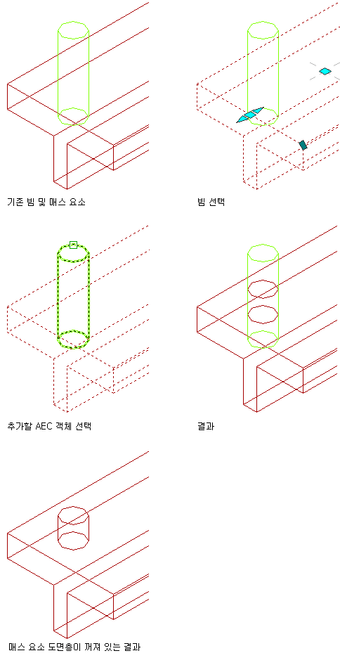

  1. 주요 구조 부재와 관련하여 간섭 조건을 배치할 실제 위치에 객체를 하나 이상 작성합니다.
  2. 주요 구조 부재를 선택합니다.
  3. 주요 구조 부재 탭수정 패널간섭 조건 드롭다운추가를 클릭합니다.
  4. 간섭 조건으로 사용할 객체를 선택하고 Enter 키를 누릅니다.
